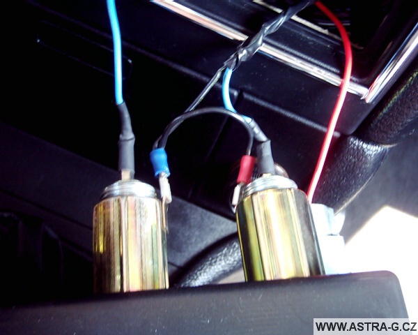

Vytáhl jsem spodní kastlík pod rádiem a provrtal dvě díry, můžou se i tři, místa tam je dost. Vsadil a utáhl dvě autozásuvky na zapalovač, jedna /pravá je podsvícená/ je napájená jen při zapnutém zapalování, levá je napájená nepřetržitě. Výhodné pro mobilní telefony a podobně, kde je nežádoucí přerušování nabíjení.

Napájení jsem vyřešil následovně, pro tu trvale napájenou zásuvku jsem natáhl kabel od pojistkové skříňky přes pojistku. Pro vypínanou zásuvku s osvětlením, jsem natáhl kabely od zapalovače.

A nakonec jeden pohled na zapojené autozásuvky:
Zásuvka zapalovače
Nepodsvícená autozásuvka stojí něco kolem 50,- Kč, podsvícená bude krapet dražší, ta pojistková patice stojí do 20,- Kč, dál pojistku a kdyby 1,5 m kabelu, a nějaké konektory, suma sumárum 150-200,-
Jen jsem zjistil, že pokud je k něčemu zahnutá nabíječka je tam trošku horší přístup se zatlačením, ale rovná je naprosto v poho.
A pro ty, kteří o tom uvažují, ještě jedna rada, ty kulaté konektory, které jsou nasazeny na + pólu, zkuste sehnat zahnutý do L, jinak se musí ohnout, protože pokud se nechá rovný, z toho ještě vede kabel, jde to stuha zatlačit, protože se to už vzadu opírá o rozvody vzduchu.
