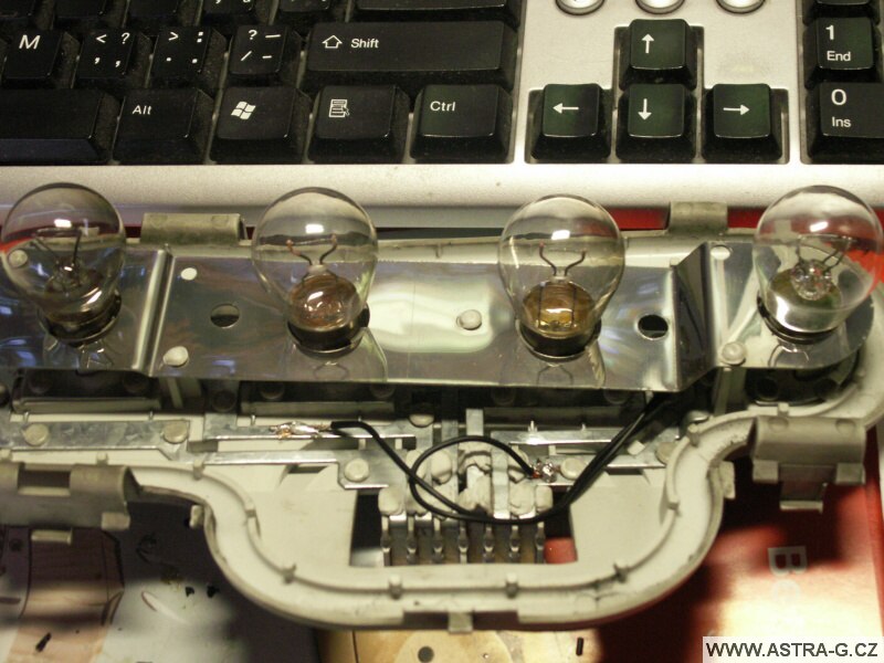

Tak jsem se pustil do úpravy koncových světel tak, aby mi místo dvou pozičních, svítily 4. Původní dvě jsem samozřejmě ponechal jak byly (ve spodní části) a další dvě jsem dodělal s pomocí dvouvláknové žárovky 5W/21W do prostoru pro mlhovku.
Přestě tak jak to funguje u brzdového světla s pozičním, tak to teď funguje u světla mlhového.

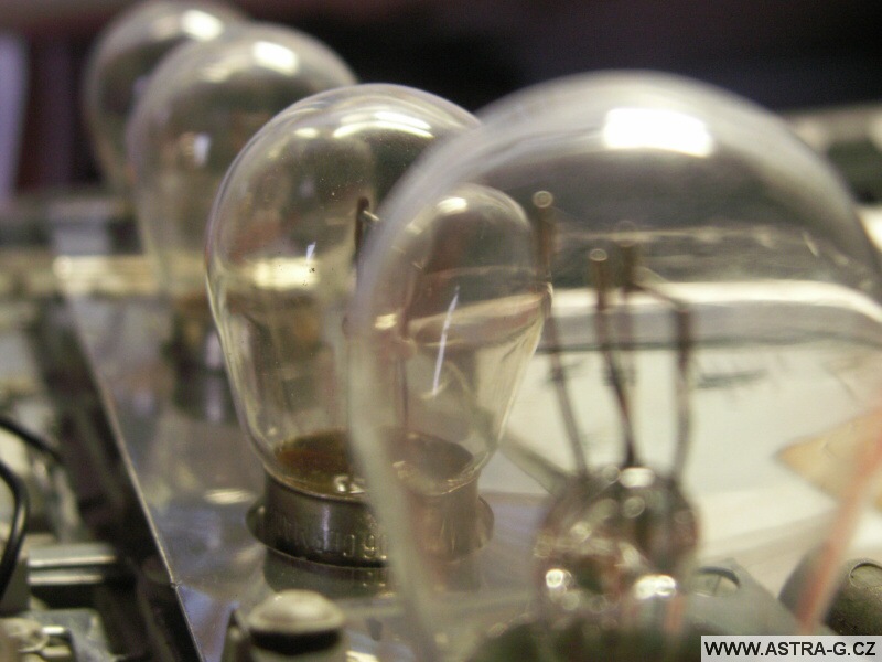

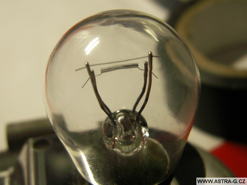

Nejdříve jsem musel zbrousit horní výstupek na žárovce, kterou jsem chtěl použít, tedy 5/21W. Tato žárovka má jiné uchycení v patici a tak by do stávající pro mlhovku 21W nevešla. Použil jsem obyčejný brusný papír – šmirgl.

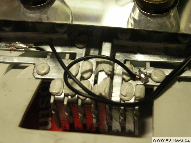

Pak jsem na oba spodní kontakty napájel dvojlinku (stačí 15-20cm)
Ty je třeba přelepit nějakou izolační páskou, tedy zamezit tomu, aby se kontakty dotkly v patici o původní jazýček.
Dvojlinku je třeba protáhnout otvorem v patici a pak žárovku do patice vsadit. (jde to ztuha, je třeba víc zatlačit.)
Na dvojlinku jsem připojil zdroj a zjistil, které vlákno je na kábliku 5W a které 21W (uzemnění je na tom prostřením přívodu k paticím)
No a nakonec jsem napájel káblíky. 5W vlákno na přívod od původní pozičky (druhý zleva) a káblík 21W vlákna na původní přívod k mlhovce (úplně vpravo).
U druhé lampy, je to celé samozřejmě zrcadlově otočené !
Celé mi to zabralo asi půl hodinky, takže kdo umí trochu s pájkou, tak je to hračka.
