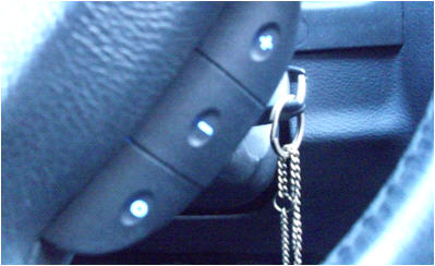

– Pod volantom vyskrutkujeme skrutky ktoré držia vrchný diel volantu s airbagom – pracovať opatrne
– Rozpojíme konektor tlačidiel a konektor od tlačidiel klaksónu
– Vyskrutkujem 4 skrutky a demontujeme tlačidlá
– Tlačidlá vyberieme- na zadnej strane sú západky
– Na každej strane sú po 3ks LED
– LED som použil ten istý typ iba v modrom prevedení, pri troške opatrnosti sa dajú odpájkovať aj klasickou pájkovačkou
