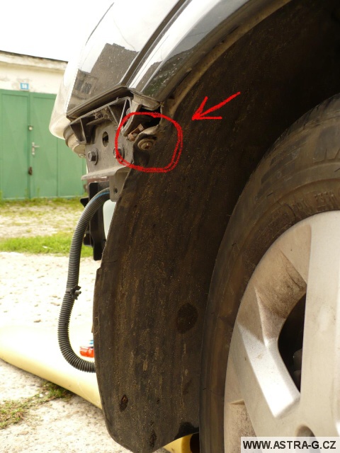

-nárazník, je uchytený jedným šroubom pred kolesom (torx č.5)

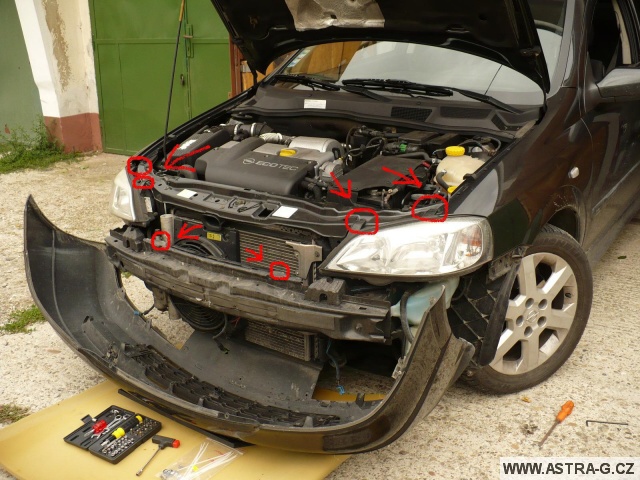

-ďalej je uchytený na dvoch cvokoch pri ľavom, aj pravom svetle
Demontáž předního nárazníku a světel
-ďalej je uchytený na 3 gumenných cvokoch zospodu, a nárazník je dole
