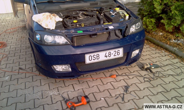

Tak jsem se dneska pustil konečně do ostřikovačů světel…
Materiál:
Ostřikovače světel 1
Šlo to docela v pohodě, jen jsem nemohl povolit šroubky co drží nárazník v podběhu, tak proto ta flexa:
Ostřikovače světel 2
Díra velikosti 13mm a klasické OPCčkové ostřikovače v barvě karoserky:
