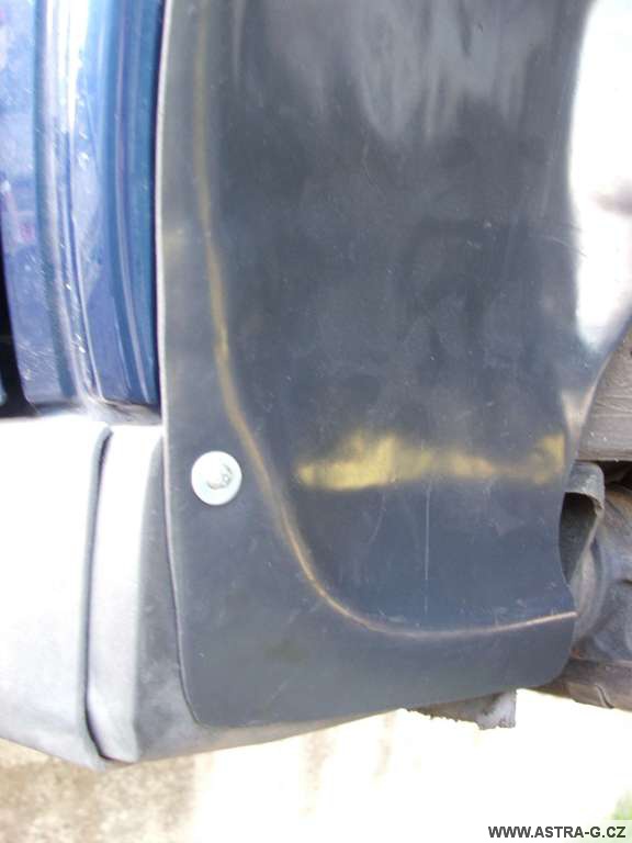

4, Vsuneme plastové nadkolí do podběhu a podíváme se, jak sedí a zda je zapotřebí kosmetických úprav, v mém případě bylo nutné na jedné straně to nepatrně zkrátit.
5, Smirkovým papírem zaoblit ostré hrany aby nadkoli nevystupovalo mimo karoserii.
6, Odstraníme původní plastový nýtek na záslepce plastového prahu a nahradíme větším šroubkem ( parkerákem ), pak demontujeme šroubek, co drží plastový kryt na nárazníku a ten také nahradíme později delším šroubkem + navrtáme jeden šroubek do spodní části nárazníku.
7, Po uchycení na těchto třech místech, pak navrtáme jeden až dva šrouby, dle potřeby v oblasti tlumiče a pérování.

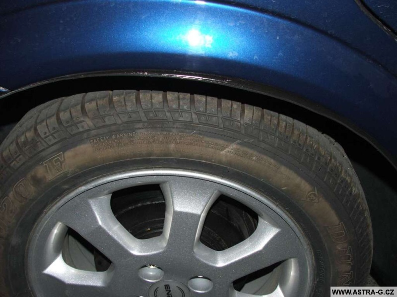

8, Pro kontrolu nasadíme kolo a zkontrolujeme, zda to nikde nedrhne a je všude dostatek místa. Pokud vše sedí, tak mezi lem zadního blatníku a plastové nadkoli použijeme černý silikon pro utěsnění a zamezení tečení vody.
