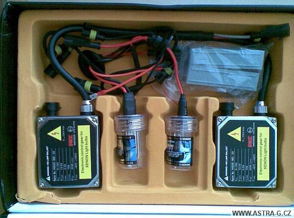

Zvolil som prestavbovú sadu HID vo verzii na žiarovky H7 s farebnou teplotou 6000 K ( viac domodra-belšie svetlo pri trocha menšej svietivosti ako výbojky D2S alebo D2R – tie majú teplotu 4300 K)
HID xenony
V strede sú výbojky, na bokoch balasty (riadiace jednotky), hore držiaky balastov
