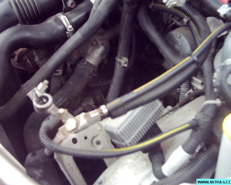

Takže i přes dotaz na Astra-G fóru jsem nezjistil, kde termostat hledat, tak jsem šel metodou pokus-omyl a kupodivu to vyšlo na poprvé.
Jak vyměnit termostat u motoru 1.7 DTi
Termostat je schovaný pod trubkama turba atd, od strany baterie.
Takže je nutné odpojit baterku, oddělat spodní plast. držák baterie a je krásný přístup k termostatu. Sehnal jsem jak jsem zjistil termostat jiné konstrukce, samozřejmě na něm nebyla šipka, jak ho usadit, tak jsem ho dal, jak je vidno na fotkách.
