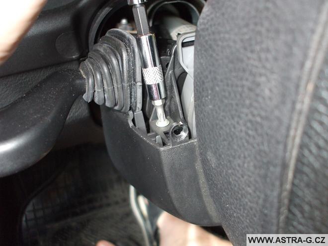

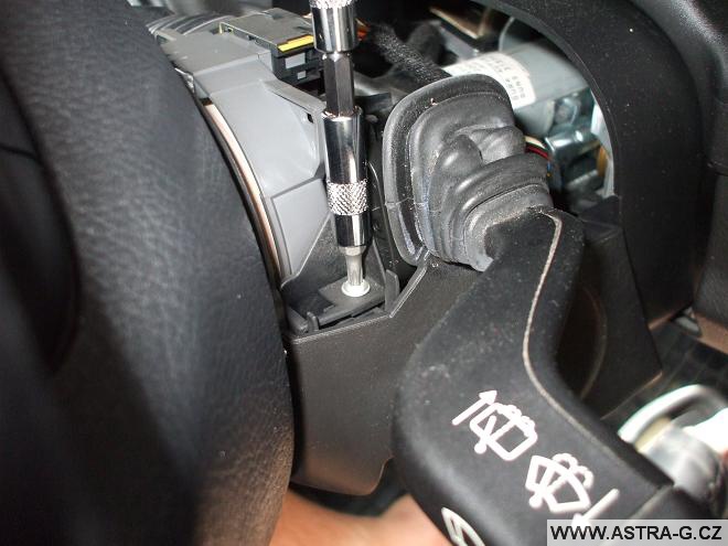

2. Zasunieme kľúč do zámku a odomkneme volant. Otočíme ho o 90° doľava aby sme mali prístup ku skrutke. Vyberieme krytku a vyskrutkujeme skrutku. To isté urobíme aj na pravej strane. Na poradí strán nezáleží

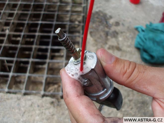

Tak že čo urobiť keď sa ocitnete v takejto situácií? V prvom rade je potrebné zámok rozchodiť tak aby sa dalo otáčať kľúčom aspoň do polohy I. Táto poloha je potrebná na demontáž zámku. Inak sa bude musieť vybrať násilným spôsobom. Mne sa to podarilo WD-čkom. Trvalo mi to síce asi 20 min. ale nakoniec to povolilo. Cez otvor kľúča som vstrekoval WD 40 a neustále som sa snažil kľúčom otočiť. Vždy keď som kľúč vytiahol zo zámku, tak som z neho zotrel jemné piliny. Pokiaľ by tento postup bol neúčinný, tak skúste počkať ak je to možné, kým sa vonku neochladí a postup zopakovať (napr. ráno). Po demontáži zámku prevedieme jeho riadnu očistu, hlavne vypláchnutie kovových pilín.
Ja som na vyplavenie pilín použil WD-40. Myslím si, že dobrá by bola aj motorová nafta. Mala by to byť dostatočne riedka a zároveň mastná kvapalina.
