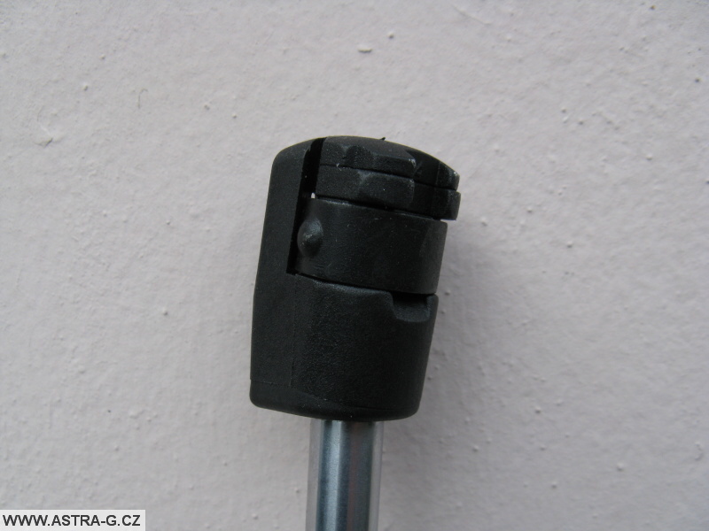

Nový kus, druhý už jsem měl vyměněn 🙂
Vzpěry kufru - 5
Tato část se nasadí na kovový výstupek 🙂 Foto č.9.
