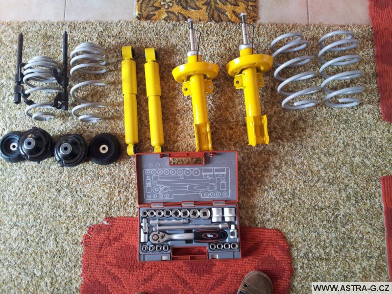

Pre výmenu tlmičov na astre potrebujeme (v mojom prípade kompletný podvozok u mňa LOWTEC auto išlo trocha nižšie a je o niečo tvrdšie) Gola sadu kľúčov, odporúčam nie šesťhrany, ale tzv. tisíchran veľkosti 15 a 18 prípadne v závislosti od nových tlmičov 19-stka.
Ďalej prstencové kľúče 16, 18 a prípadne 19 a vydlicový kľúč 18, ale stačí aj 19. Imbusový kľúč 4 a 6 takžiež závisí od tlmičov. Potom sťahovák pružín a WD40. A samozrejme chuť do práce.
Fotonávod zaslal Gabiik.
Materiál ktorý potrebujeme na výměnu tlumičů:

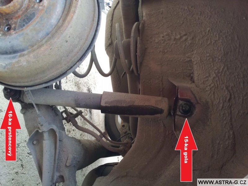

Začneme zadnými tlmičmi.
Tu budeme potrebovať gola 15 na vrchnú skrutku a prstenec 16 na spodnú (golov sa tam nedostaneme).
Skrutky povolíme odporúčam použiť aj väčšie množstvo WD40, aby ste sa zbytočne netrápili. Hydraulickým heverom pridvyhneme nápravu, aby sa skrutky ľahšie povolili a následne vybrali. Starý tlmičvypadne sám prípadne, ho stačí trocha potiahnuť a je vonku.
Nový tlmič vložíme najskôr do horného uloženia zasunieme skrutku a jemne zaskrutkujeme skrutku nech nám drží vrch na mieste.

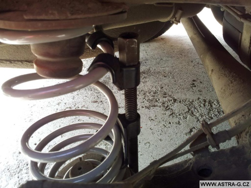

Ak meníme aj pružiny teraz je vhodná chvíľa nasadiť sťahováky a stiahnúť staré pružiny a vybrať jednu stranu von. Na pružine ostane zaklínená gumová podložka ktorú vytiahneme a použijeme na novú pružinu. Samozrejme pri osadzovaní novej pružiny túto musíme tiež stiahnúť aby sa nám zmestila do uloženia.
Nová pružina aj s jedným sťahovákom už založená.

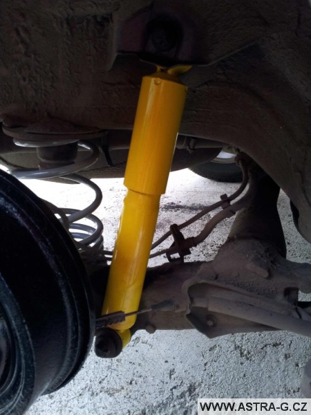

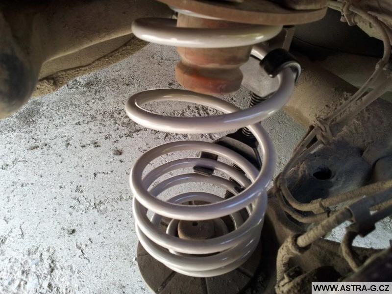

Po osadení pružiny heverom pridvihneme nápravu a priskrutkujeme spodné uloženie tlmiča.
Pohľad na už osadené veci

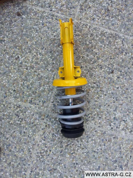

Predné tlmiče ako prevé treba ich poskladať to znamená. Pružiny stiahneme a nasadíme na prírubu horné uloženie nasunieme a priskrutkujeme. Tu budeme potrebovať aj imbus. Skrutku doťahujeme kým sa krúti. Po čase už sťahováky odpadnú – uvolnia sa samy lebo sťahujeme pružinu už skrutkou.
Pohľad na už zmontovaný tlmič.

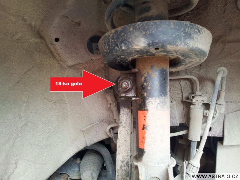

Pri demontáži starého tlmiča najskôr povolíme stabilizátor. Budeme potrebovať golu 18 a vydlicový kľúč 18. Vydlicový kľúč zasunieme zo zadnej strany na stabilizátor a holou povolíme prednú maticu. Vydlicový kľúč slúži ako kontra aby sa nám nepretáčalo uloženie v stabilizátore.

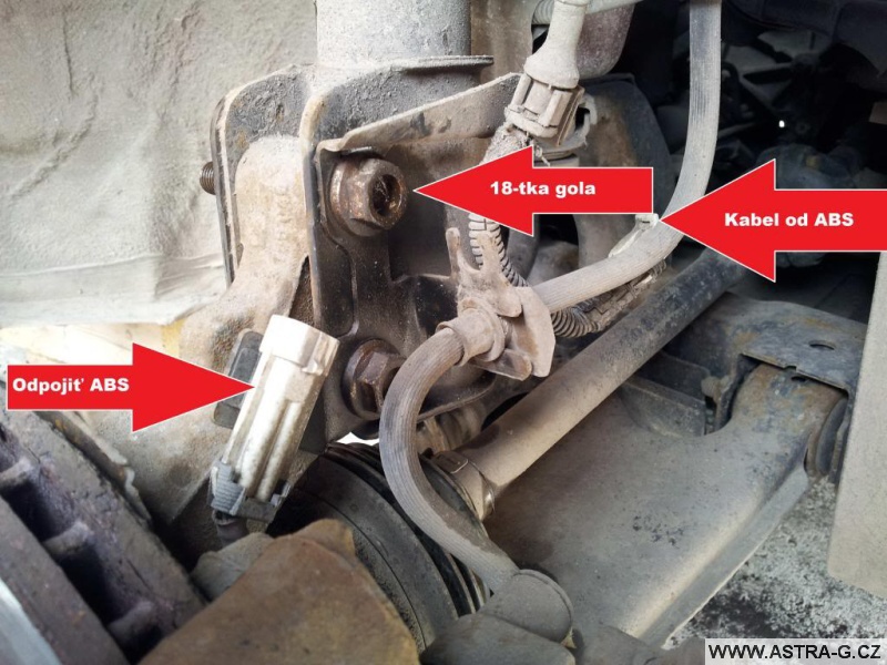

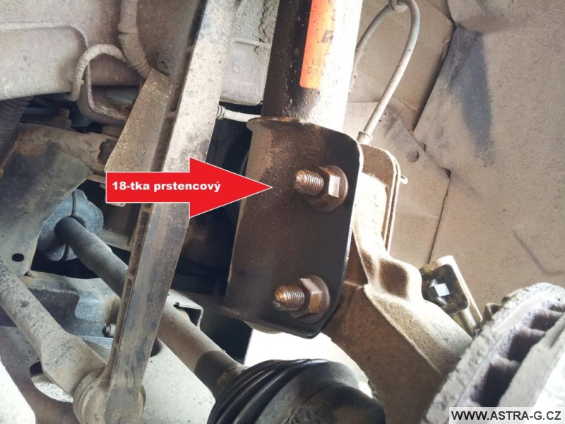

Ďalej povolíme sve spodné uchytenie. Nesmieme však zabudnúť odpojiť kábel k ABS ten zavadzia. Následne golou a prstencovým kľúčom povolíme dne spodné skrutky.
Horné uloženie povolíme 18tkou golou vypadne celý tlmič tu odporúčam mať po ruke pomocníka alebo drátom priviazať tlmič aby nám nespadol na nohu (to sa stalo mne).
