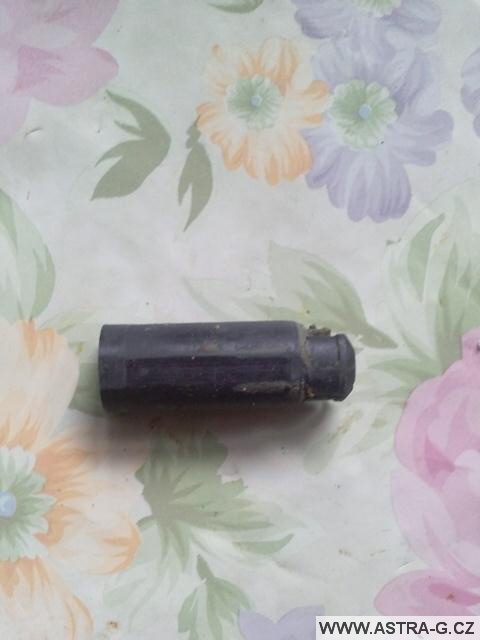

Vydvihnúť to hore a vidíme celu kulisu , ja som postupoval tak , že som si vybral celu tyč von , ale dá sa to robiť aj tak že tyč ostane v kulise , no nechcel som si poškodiť interier pri brúsení. Takže pre demontáž celej tyče musíme vybrať plastový kolík a uvolniť veniec čo drží páku v nútri , drží na 3 miestach.
Řadička Opel Insignia v astře g 1
To je ten kolik.
Řadička Opel Insignia v astře g 2
