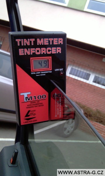

Původně jsem si chtěl nechat okna úplně bez folií a proto jsem si je nechal přeměřit ve firmě zabývající se jejich montáží a demontáží a výsledek je ten, že mám o cca 20% větší propustnost světla, ale vše je v povolené normě.

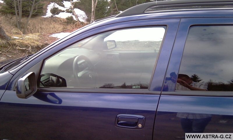

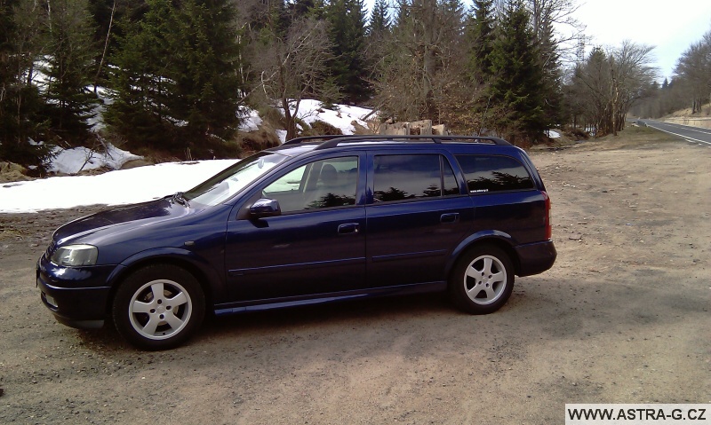

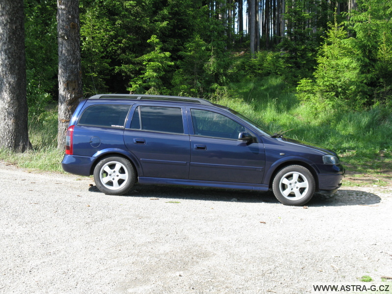

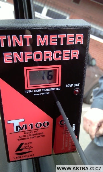

Jak je vidět na fotkách, původní zatmavení světla bylo celkem velké, pod 50% obě auta (zadní okna pod 20%), nyní mám obě auta v normě, u géčka i s folií naměřeno 72% a u háčka 70%, bohužel jsem s sebou neměl mobil ani foťák takže jen informačně 🙂

Foto před výměnou
Opel astra g autofólie
Foto po výměně
