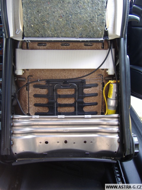

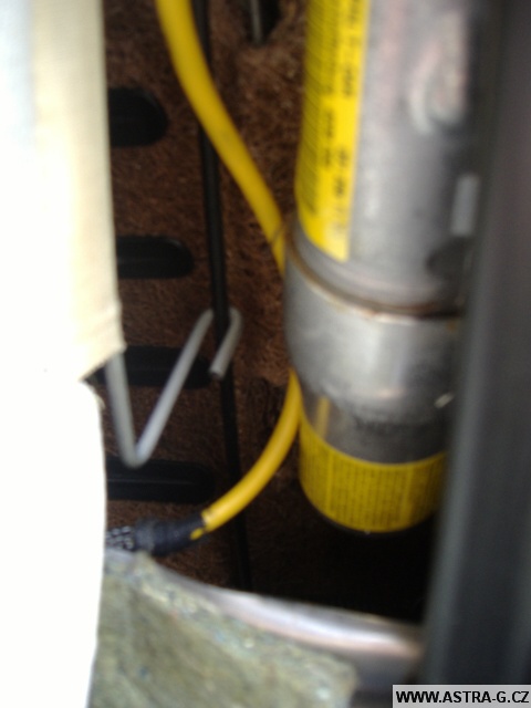

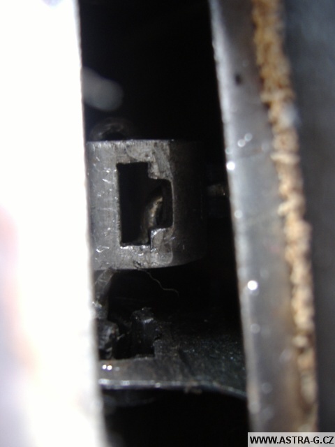

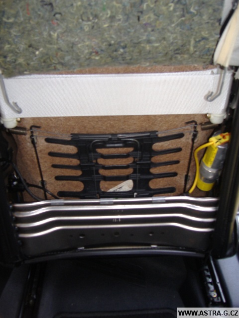

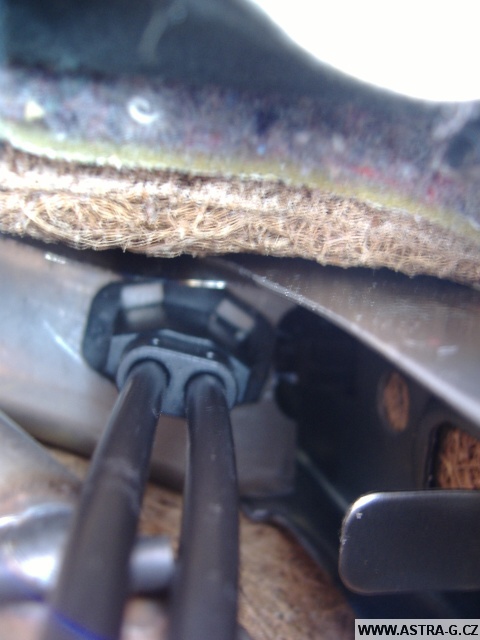

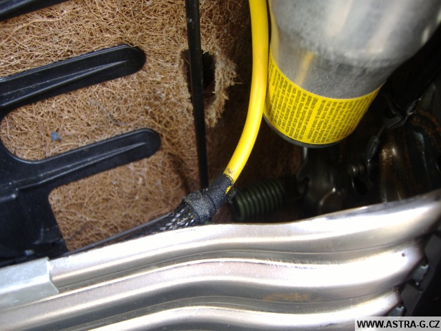

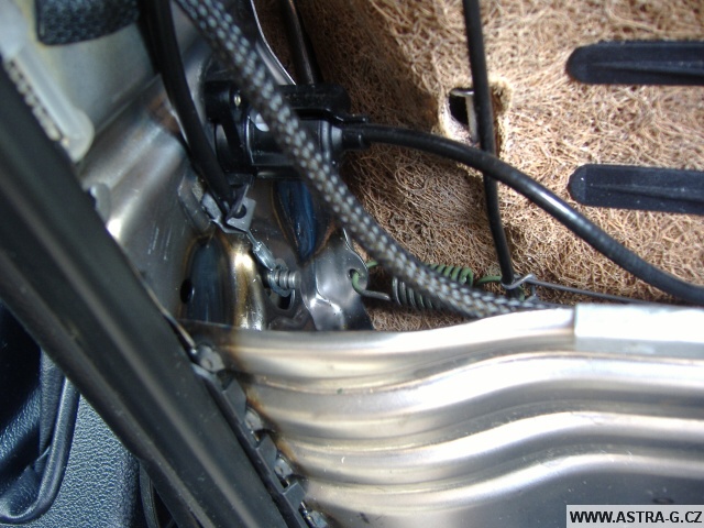

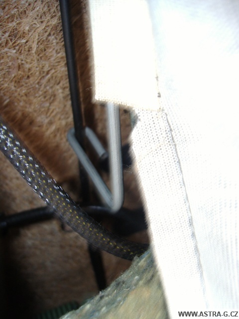

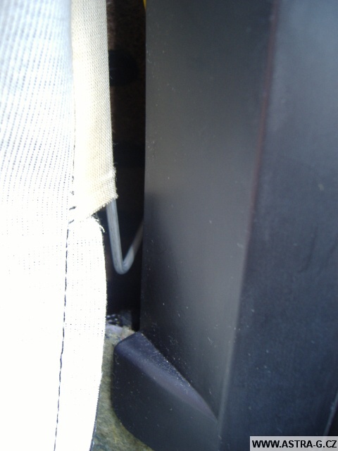

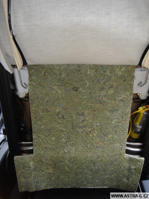

Sedačku si nastavíme tak abychom měli dobrý přístup zezadu opěradla. Vytáhneme sklápěcí páku směrem ven (do strany). Bez jakéhokoliv odjišťování, jde to velmi lehce. Pak si sedneme nejlépe na zadní sedadlo a začneme rozebírat sedadlo abychom se dostali dovnitř opěradla. Nejprve sáhneme dolů pod opěradlo (od zadních sedaček) kde vycvakneme čalounění z plastového úchytu. Jde to velmi lehce. Dále postupujeme stejným způsobem po obou stranách (bocích). Též jen nacvaklé v plastových úchytech. Pozor ze strany kde je boční airbag (příplatková výbava) je plastový kryt tak si zapamatujte jak je umístěný aby nedošlo k špatnému zpětnému umístění. Dále je potřeba vyháknout přídržné kovové dráty čalounění cca ve spodní třetině po obuch stranách. Jsou též zaháknuté za dráty. Čalounění by už mělo jít zvednout směrem nahoru ale další zaháknutí je v horní části opěradla. Opět vyhákneme a ještě vycvakneme z vodorovného uchycení na drátu. Je to opět provedeno nacvaknutím plastového držáčku. To je vše a čalounění už není třeba dále rozebírat…..stejně by to nešlo teda pokud nezačnete párat šití. Vyndáme opěrku hlavy a celé čalounění přehodíme směrem nahoru přes opěradlo. Nejspíše teď vám vypadne ten plastový kryt co je u bočního airbagu (popsáno výše). V opěradle by se měly objevit dva lanovody ke sklápěcím pojistkám (mechanismům). Najdeme je ve spodní části opěradla na každé straně jeden. Každý je zajištěn malou ségrovkou. Teď přijdou na řadu čápovky. Opatrně ségrovky vyndáme (POZOR pokud spadnou dolů zaručuji pár krušných chvilek s ne zrovna společenským slovníkem). Osobně se mi to podařilo bez ztráty květinky a tak doufám že to nebude problém i pro vás. Vyhákneme lanovody z úchytů a budeme pokračovat v horní části opěradla. Tady se nám bude hodit malý plochý šroubovák na vycvaknutí plastu s lanovody. Na to neexistuje návod a tak si poraďte každý sám jak to dovedete. Dále budeme muset sundat ten plast co je okolo sklápěcí páky z boku sedačky. Ten je nacvaknutej na 4 místech, vždy ze strany dole a nahoře uvnitř díry kde se hýbe sklápěcí páka. Ten jde rozebrat hodně špatně bez nějakého „udělátka“ a tedy pokud se dá koupit za nějaký slušný peníz u Opela tak bych si ho též koupil. Pak už jen

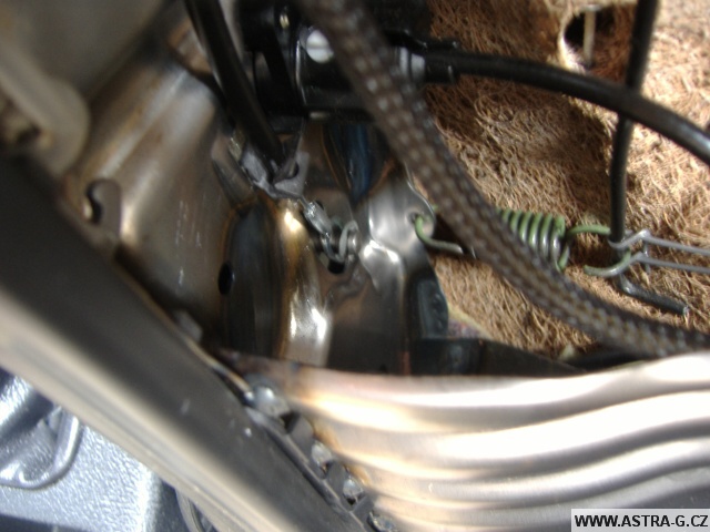

konec lanovou nacvaknem do plastové hmoždinky za tou plastovou krytkou co jsem už popsal výše. Až se vám to podaří tak už stačí jen vyměnit kus za kus a opět namontovat zpět v opačném pořadí co jsem výše popsal. Za zmínku stojí určitě opětovné nasazení ségrovek a hlavně nezapomeňte zaháknout všechny dráty čalounění. Též připomínám správné nasazení plastového krytu u bočního airbagu. No vidíte montáž je celkem lehká a bude potřeba minimálního nářadí. Tak ať se to podaří. Závěrem přidávám pár fotek z montáže.
P.S. Ještě jedna malá poznámečka. Na původních lanovodech byl konec jiný (pod sklápěcí pákou) než co jsem koupil v Opelu ale funkčnost je stejná.
