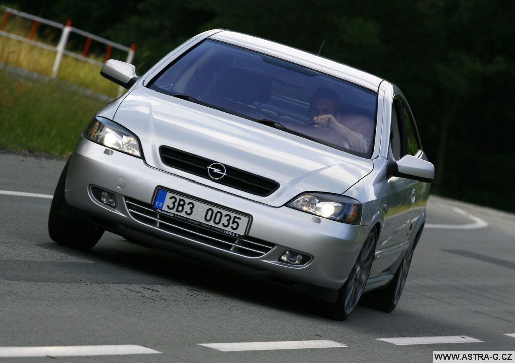

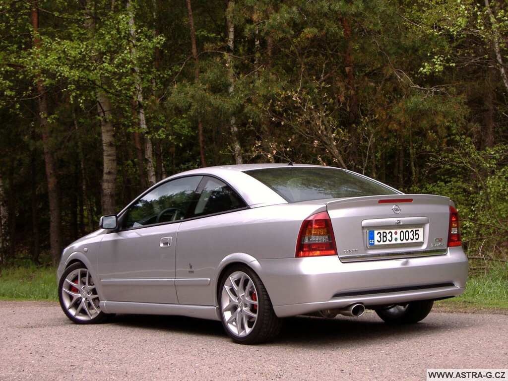

Markovo Coupe Turbo Projekt Opel Stufe I
Popis:

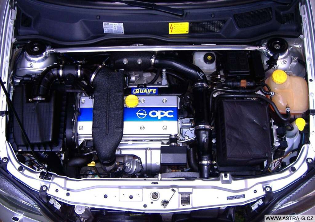

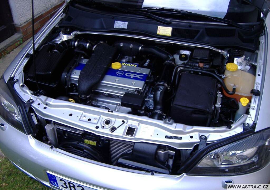

Individuální dovoz od autorizovaného prodejce Opel Autohaus Zschernitz Karlsruhe z Německa, u něj provedena modifikace řídící jednotky motoru – PROJEKT OPEL GmbH Stufe I – včetně TÜV a zápisu do TP. Do provozu 9/2002, maximální výbava včetně koženého čalounění, automatické klimatizace, xenonů, termoreflexního čelního skla atd.
Užívám:
– diferenciál s progresivní svorností QUAIFE (Automatic Torque Biasing Helical Limited Slip Differential)
– kompletní sportovní spojka SACHS Performance od ZF SACHS RACE ENGINEERING (lamela, přítlačný talíř, vysouvací ložisko – přenositelný točivý moment až 420 Nm)
– vypínání ESP/TC Plus

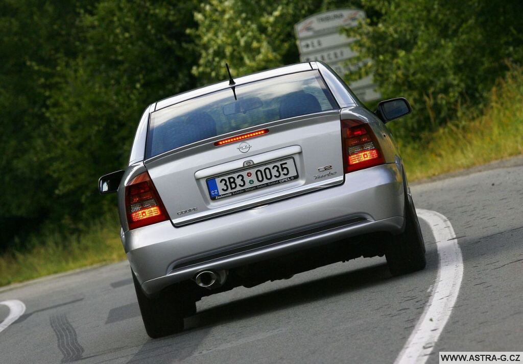

– sportovní nerezový výfuk SIMONS SportSystem o průměru 63,5 mm komplet od katalyzátoru (švédský výrobce RAY Metallfabrik AB)
– pružiny EIBACH Pro-Kit (-30mm)
– sportovní tlumiče SACHS Performance od ZF SACHS RACE ENGINEERING

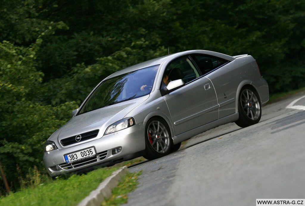

– kola SAAB AERO Double Five Spoke 7×17″ ET41 (9,9 kg – extra pevná a o 20% lehčí než jiná běžná kola v tomto rozměru) na léto, originální 7,5×17″ ET47 na zimu
– pneu HANKOOK Ventus V12evo 215/40 ZR17 87Y XL na léto, NOKIAN WR G2 215/45 R17 91V na zimu
– vrtané/drážkované brzdové kotouče TAROX Sport Japan vpředu i vzadu
– sportovní brzdové destičky GALFER FDT1055 vpředu i vzadu
– teflonové brzdové hadice opletené nerezovou ocelí GOODRIDGE High Performance Brakeline Kit
– usměrňovače vzduchu k brzdám na přední ramena z Astry OPC I
– přední hliníková rozpěrná tyč WIECHERS Sport Racing Line
– hliníková opěrka nohy z Mazdy 6 MPS
– hliníkové pedály OPC
– ostřikovače světel OPC
– rozprašovací ostřikovače čelního okna z Insignie
– hliníkové pojistky dveří IRMSCHER
– odtrhová lišta IRMSCHER
– odlehčené celohliníkové ventilky na kola
– zapalovací svíčky BERU Ultra X Titan / BOSCH Super Plus Yttrium / BOSCH Super 4
– baterie EXIDE Premium 60Ah
– MID palubní počítač VERAMON
– syntetické oleje SHELL Helix Ultra 5W-40 / VALVOLINE MaxLife Synthetic 5W-40 / GM Dexos 2 5W-30 (na zimu)
– palivo OMV MaxxMotion 100 / BENZINA Verva 100 (plus VIF Super Benzín)
– brzdová kapalina DOT 4 Super / DOT 5.1
– výkon 230 koní při 5600 ot. / 360 Nm při 3000 ot.
– zrychlení 0-100 km/h za 6,3 sec. (s pneu BRIDGESTONE Potenza RE050A)
– pružné zrychlení 60-100 km/h na 4. rychl. st. za 5,3 sec., 80-120km/h na 5. rychl. st. za 7,4 sec.
– max. rychlost 250 km/h
– brzdná dráha 100-0 km/h: 35 metrů (série: 37,3 metrů)
