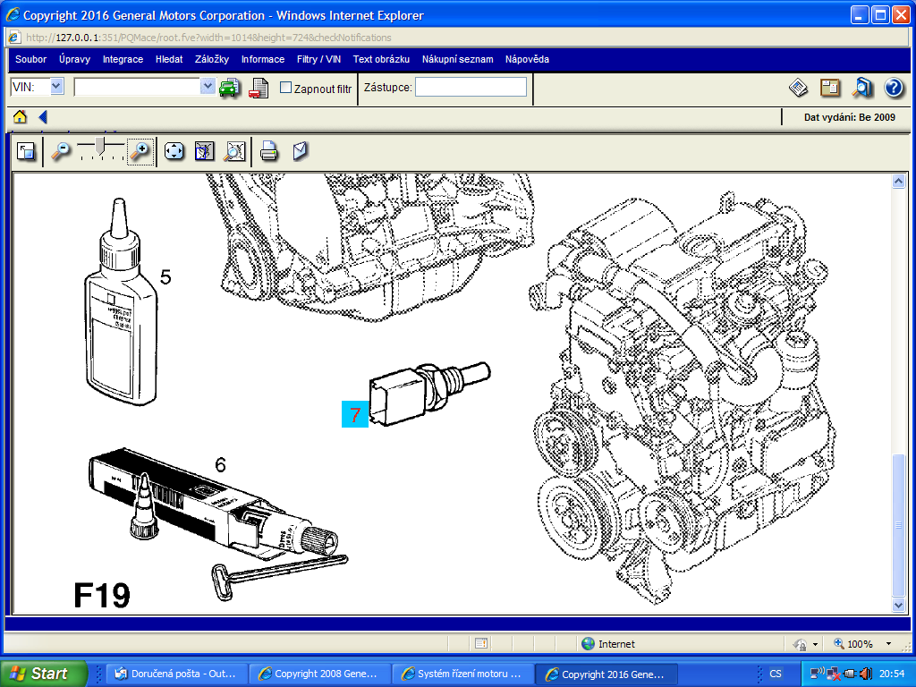

Podle obrázku z EPC by mělo být čidlo teploty vody v oblasti rozvodů, ale třeba jde o jiné čidlo pro motor.

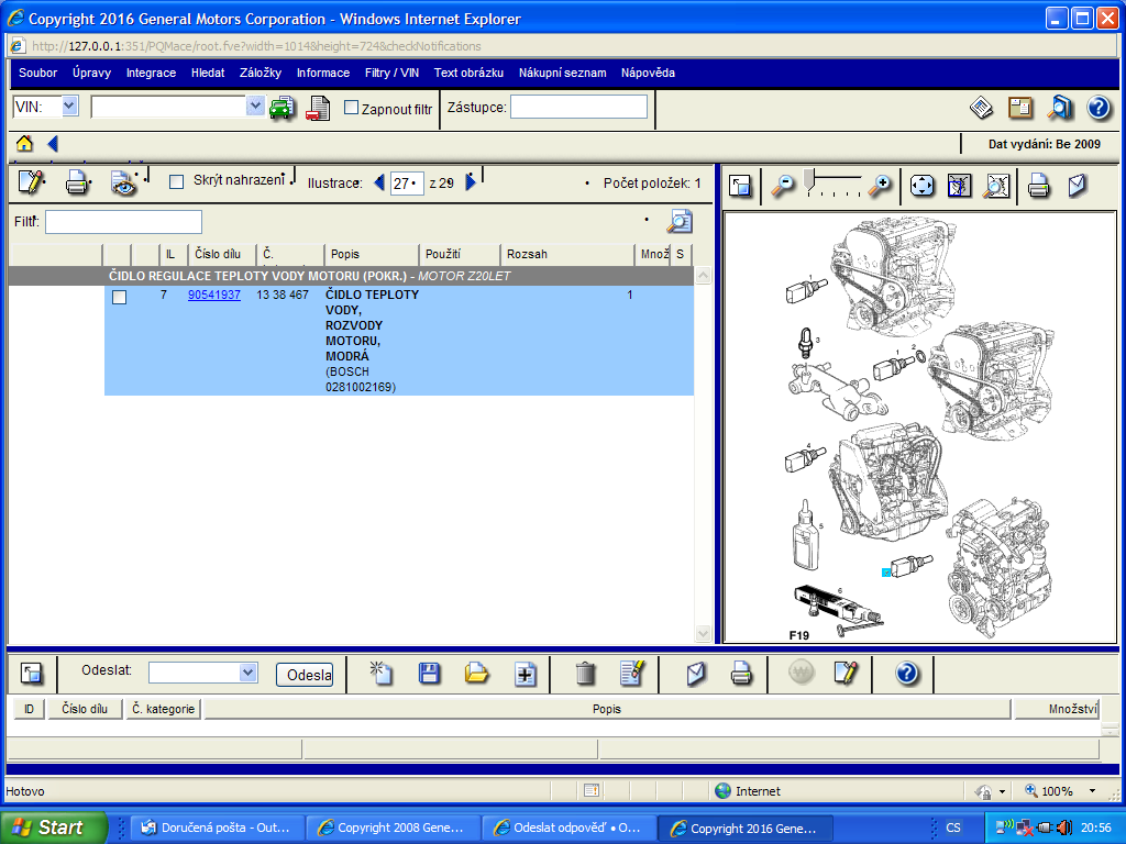

marablind

Když porovnáš číslo dílu na obrázku, který jsem zde postnul v předchozím příspěvku, s kódy OEM na tvém obrázku, tak zjistíš, že jsou shodné - čili měl by to být on.
