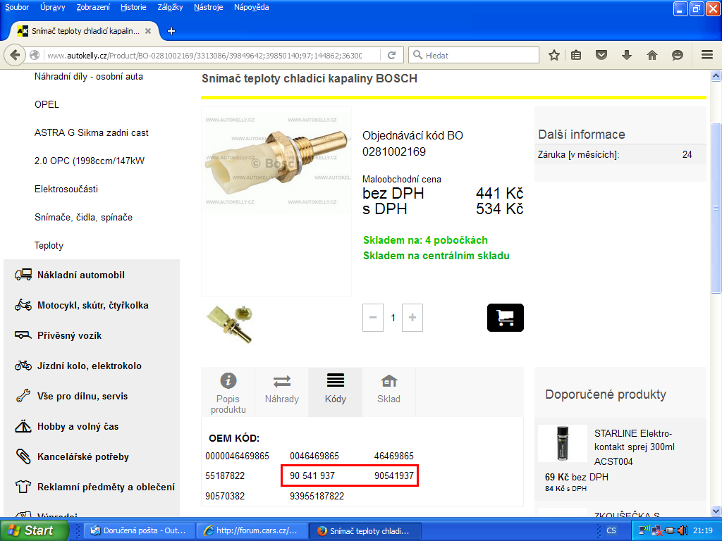

Je to tohle čidlo ? http://www.autokelly.cz/Product/BO-0281 ... 4;33057141

Když porovnáš číslo dílu na obrázku, který jsem zde postnul v předchozím příspěvku, s kódy OEM na tvém obrázku, tak zjistíš, že jsou shodné - čili měl by to být on.
