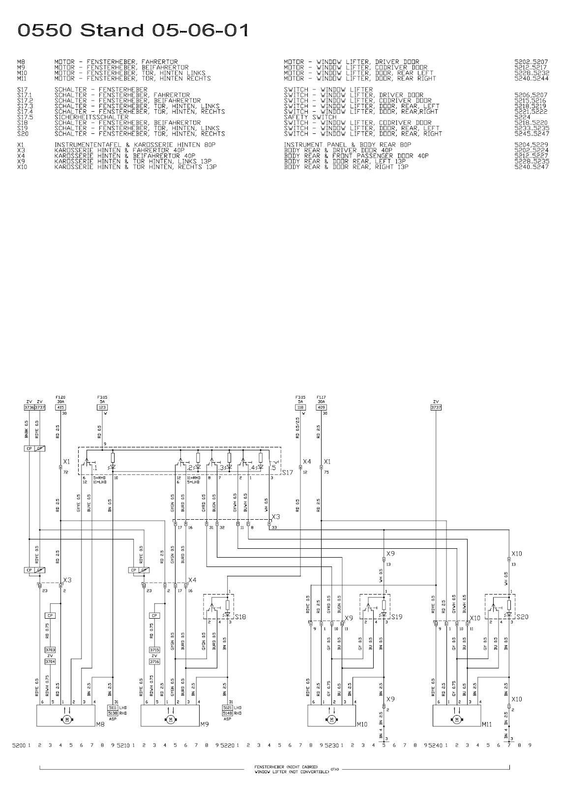

Zdravím lidi. Potřebuji pomoc. Dodělával jsem si zadní el. okna, a zjistil jsem že mi do nich nejde proud.. elektrika je natahla ale bez proudu, přední okna mi jdou, nevím kde najít problém, pojistky jsou dobré. Prosím o radu.

Přikládám schéma zapojení pro stahování oken - všimni si, že zadní okna mají trvalý plus z pojistky F1.17 (30A) - ta je v pořádku a osazena? Přední jsou z pojistky F1.20 (30A) - obě z potenciálu 30 (trvalý plus). Pokud je pojistka v pořádku a pod napětím, tak dále je v cestě konektor X1 (A sloupek u nohou řidiče za packou otevírání haubny motoru) pin 75. Samozřejmě musí být osazen 4-kolíbkový ovladač v dveřích řidiče (kontakt dětské pojistky).

Mám vypínače všechny. U řidiče mi proud jde v ovladači a pouští proud dál,ale do zadu na okna nejde ani stali, tak nevím co s tím. Stahovacky a ovládání když napojim na prudkou tak idou

Nezbude ti, než zkontrolovat vydrátování mezi X3 (levé přední dveře) a X9 (levé zadní dveře - rudý 2,5; šedo-červený 0,5; modro-zelený 0,5; bílý 0,5) a X10 (pravé zadní dveře - rudý 2,5; šedo-bílý 0,5; modro-bílý 0,5; bílý 0,5). Sundat obložení prahu a podívat se do svazku, jestli se tam vodiče daných barev vyskytují. Jestli jsi na to šel metodou, že vezmeš kabeláž se stahovačkami z původních dveří a napojíš to jen do svých dveří, tak to jsi měl nejdřív prověřit, jestli máš nachystanou kabeláž i uvnitř votu. Některé vozy dle obsahu výbavy ani toto neměly. Takže zkontroluj kabeláž.

V schématu se nevyznám.. v pravých dvěří do zadu mi vede šedý, červeno-černý, žluto-černý, modro-černý.

To jsou kabely pro centrální zamykání, takže na stahování tam nemáš nachystanou kabeláž
. Čili nezbývá ti nic jiného, než buď sehnat novou kabeláž a dotahat do dveří nové dráty nebo vrátit švihadla. Nebo to dát někomu, kdo ti to natahá.
