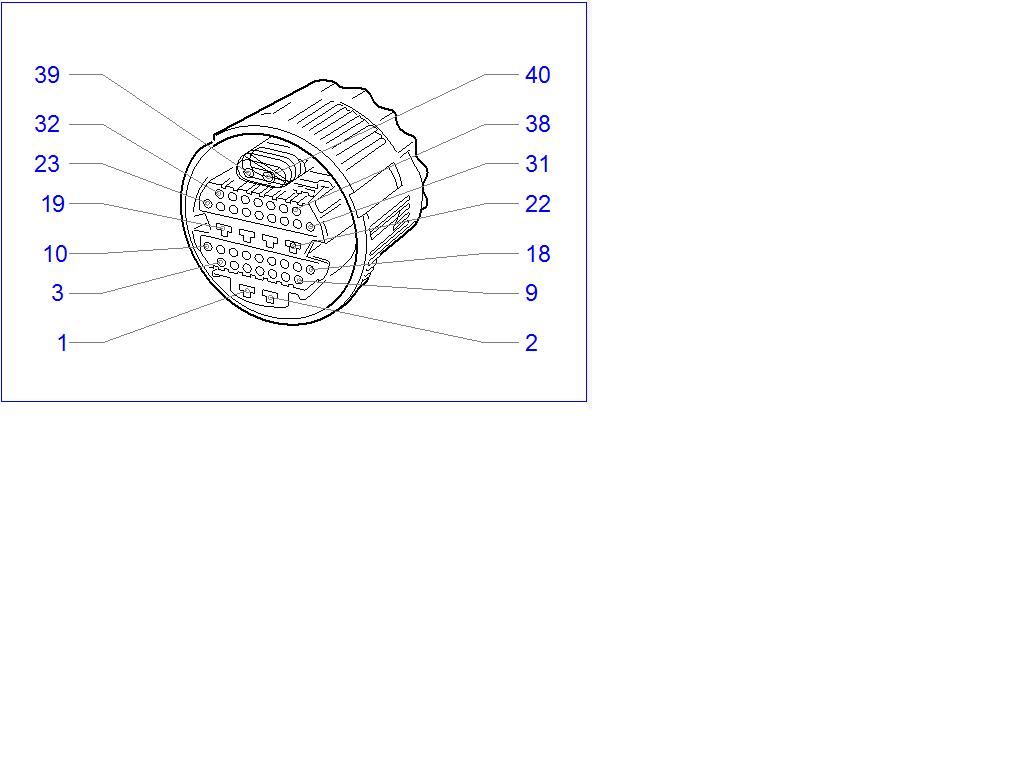

3, Nejde mi centrálem ovládat zámek u dveří spolujezdce, chtěl bych zjistit které piny u konektoru ve dveřích jsou od zámku, abych mohl vyzkoušet jestli tam při aktivaci dálkovým ovládáním jde proud (napětí) . Jsou tam ještě piny na stahování okna a já nevím který jsou který.

3) zkontroluj vodiče v kabelové průchodce dveří, zda nejsou polámané nebo odizolované. Jinak na zámek centrálu vede do X4 (to je ten štekr ve dveřích) černo-modrý vodič 0.75 na pin 14, černo-žlutý vodič O.75 na pin 25 a černo-červený vodič 0.75 na pin 34.
