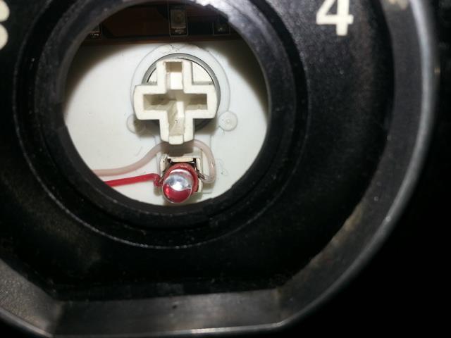

erico
Příspěvky: 477
Re: Nefunguje podsvieteni
Příspěvek od erico »
musis vytiahnut ten stredny cudlik , to kolecko a dole uvidis jednu ledku , tu len vymenis :wink:

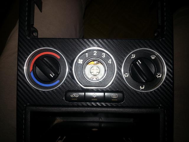

erico
Příspěvky: 477
vydrz idem to nafotit :D

erico
Příspěvky: 477
ty jo , ja to mam ine :D asi bolo viacej druhov :twisted:
erico
Příspěvky: 477
tie kabliky si nevsimajte , to mam dorobene led pasiky :wink:
