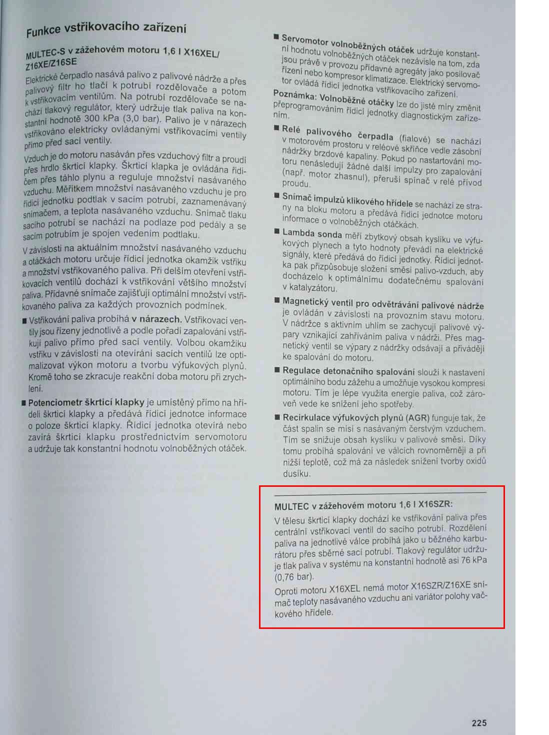

Má motor x16szr regulátor tlaku paliva?

Ano, X16SZR má regulátor tlaku. Je hned vedle vstřikovače..

Příspěvek od vasekpetr1 »

Ajo a já čuměl co to je,když sem čistil klapku =D
Je to,to co sem označil na obrázku že?
