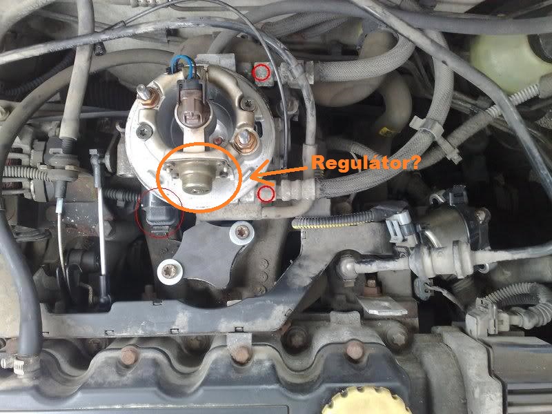

Ahoj.
Má motor x16szr regulátor tlaku paliva?
Regulátor tlaku paliva
Opel Astra G 1.6 8v 55kw (X16SZR) r.v.98
Re: Regulátor tlaku paliva
Ano, X16SZR má regulátor tlaku. Je hned vedle vstřikovače..

Ajo a já čuměl co to je,když sem čistil klapku =D
Je to,to co sem označil na obrázku že?
Ale stejnak bude spíš K.O. palivový čerpadlo,odklopil sem sedačky,poslouchal,ale neslyšel sem ho...zejtra to prozkoumám víc.
Tak čerpadlo valí...jak poznám že je špatnej regulátor tlaku paliva? v tomto případě asi jen výměnou že?
