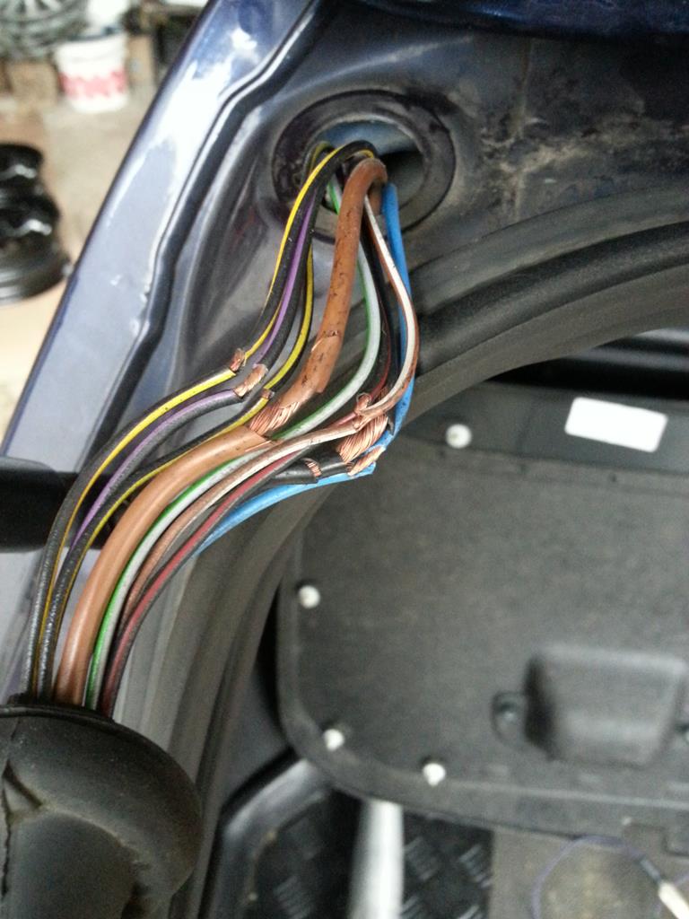

manli dik za link , tak dnes som to rozobral a skoro som odpadol
vsetky kable boli v jednom mieste bez izolacie , no nastastie som mal doma druhu kabelaz do dveri tak som to prehodil , no servo stale nefunguje
takisto som presiel aj poistky , vsetko je dobre zmeral som aj dobijanie , to je tiez dobre , nieco cez 14 volt na baterke , co stym dalej ???
asi servo poslo do vecnych lovist
