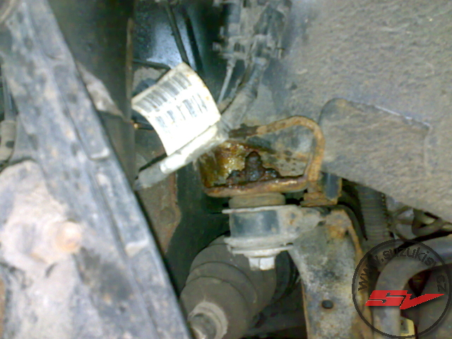

potkal mě minulý týden takový problém, praskla mi nejspíš nějaká brzdová trubička, protože při sešlápnutí pedálu pomalu povoluje až na podlahu a kape to pod pravou přední poloosou. Auto je stré cca. 10let a nikdy na něm nikdo neměnil rozvody trubek ani hadice (pouze kotouče a destičky).
Vzhledem k tomu, že nemám možnost opravit si to sám, budu to muset vecpat mechanikovi, ale ND bych si chtěl koupit sám (mám možnost nákupu za ceny bez dph), mechanik mi provede pouze práci.
Může mi dobrá duše poradit co všechno koupit pro kompletní výměnu přední i zadní části a kolik si může mechanik za to říct (nerad bych se nechal natáhnout...) ?
Jedná se o Zafiru A, 92kW/benzín (r.v.2001)

Pokud pro tebe není problém sem napsat, nevidím problém ani v tom se ohnout pod auto a podívat se co je tam snad špatně a odkud to teče? hadička stojí cca 415kč pokud je KO trubička tak to asi 350kč 1m + práce. Jinak určitě se to musí po výměně odvzdušnit pak pokud jsou potečené třeba i desky tak i ty vyměnit. Co se ceny týče těžko říci každý má své ceny a my nevíme co vše tam máš špatný. Pokud by to byla jen hadička počítej cca 415kč hadička 120kč 1L brzdovky + práce dejme tomu 500kč (střelím od oka když to půjde vše hladce.

brzdová kapalina nekape hned u kola, ale pod předním ramenem, takže počítám, že praskla hadice někde u rozdělovače. Každopádně, když už bude auto na zvedáku, bude se odvzdušňovat a vzhledem k celkovému stáří, tak jsem si řekl, že by bylo dobré provést kompletní výměnu brzd. rozvodů (z výše uvedených důvodů).

No,hlavně,aby to byly hadice a ne trubky.Trubky dělám z metráže,ale na předku bez demont rámu a řízení to nelze vyměnit.

Koukni se nejdřív, kde to teče. Kvůli (případně) prasklé hadici nemusíš hned měnit i trubičky.
