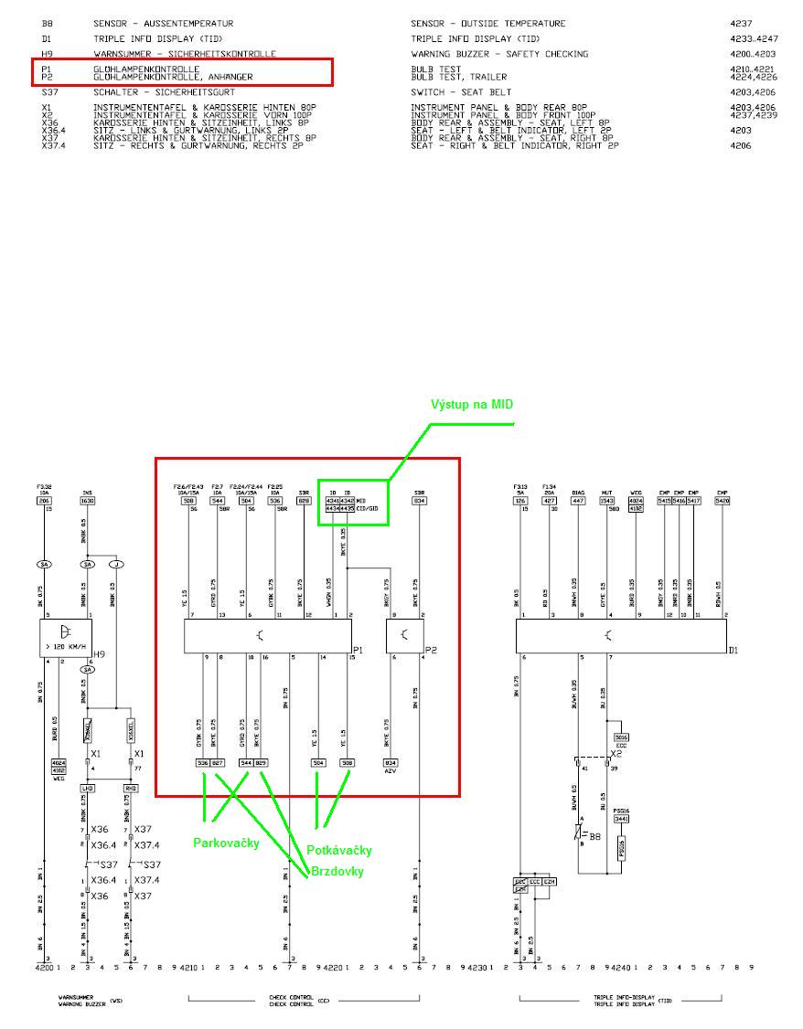

Místo jednotky CC je tam pouze propojovací patice. Ta se dá nahradit jednotkou a pak CC ve spojení s MID funguje.
- vasekpetr1
- Příspěvky: 3106
Re: MID display
Pokračování SZ pro Alzafira ohledně modulu Check Controll pro MID:
zapojení na potkávacích světlech a parkovaček: a návaznost kontrolního modulu na MID:
