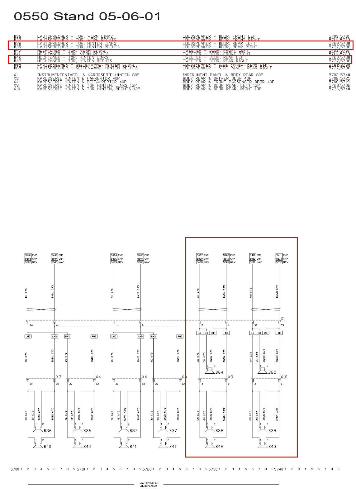

vasekpetr1
Příspěvky: 3106
Re: zapojeni reproduktoru
Příspěvek od vasekpetr1 »
Dle schematu je to zelený a hnědozelený 0,75 pro levé zadní dveře a bílý a hnědobílý 0,75 pravé zadní dveře.
