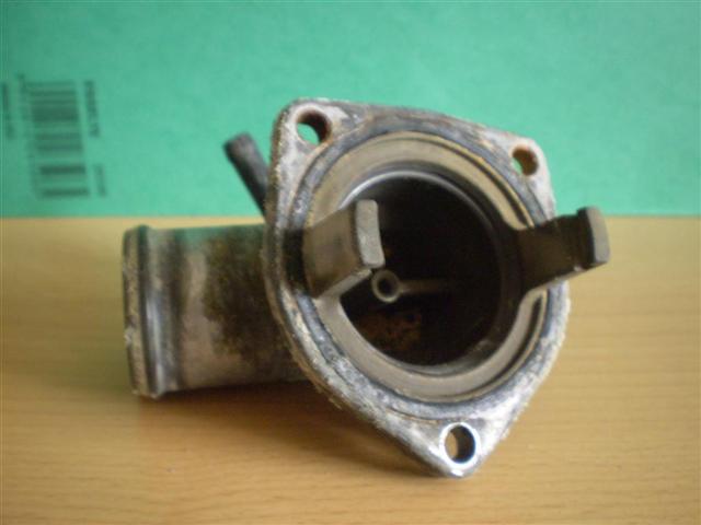

Zdravim panove.potreboval by som poradit ci je velka vada na motore ked mam asi otvoreni velky okruh do chladica stale.topi stale celkom dobre ale ked sa pohnem tak rucicka spadne dolu a ked zastavim tak stune je to tym termostatom ci nie?a ma to vpliv na spotrebu lebo mi papa neako dost.dik

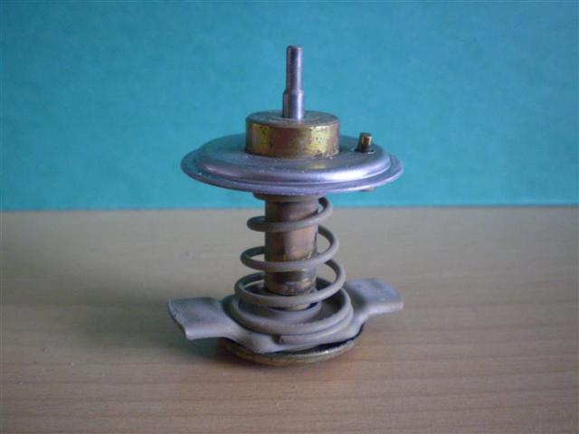

ano, je to termostatom, a samozrejme, ze to moze mat vplyv na spotrebu....
Vymenit..a to rovno cely...samotnu vlozku nestaci

Re: Zla teplota,termostat
co je to ta vloska

neviem co je vloska
ale langdon2 myslel to co je na foto:
Presne tak..vymen ho cely..aj s tym domcekom...a mas pokoj

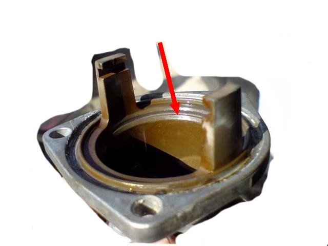

cervena sipka - ryha v sedle, kde dosada vlozka
aj ked das novu vlozku ktora je ok, nebude termostat fungovat tak ako ma, nebude uplne zatvoreny ak je tam ryha v sedle nesadne si to tak aby to bolo uplne zatvorene ( ak mas sedlo ok tak staci vymenit vlozku )
uz som vymenil termostat je to lepsie teplotu uz drzi pri 85 stupnov.nema sa zahriat az na 90 stupnov?
Opel Astra G 1.4i 16V 66kw rok vyroby 1999 dovoz:Belgicko
ked je vonku takato zima, ani mne neukazuje presne 90, ale skorej tych 85 - 88°C
