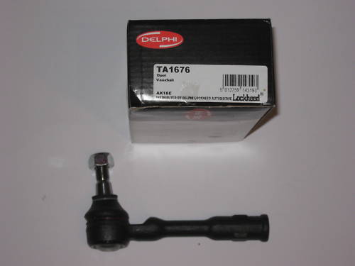

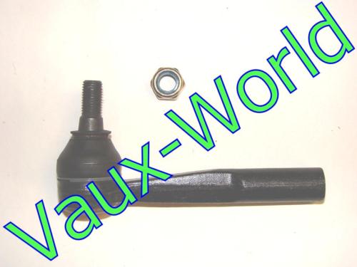

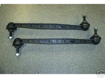

Do prilohy som vlozil 3 obrazky. Na prvom su tycky stabilizatora (plastove). Su lepsie ako kovove?
Zvysne dva su obrazky gulovych capov, u ktorych neviem ktory typ je spravny na Astru G, 1,4 Twinport r.v. 2007.

tycky stabil. si osobne myslim ze kovove su lepsie mam ich na aute tiez a capy by som kupovat bud v opli alebo auto kelly a tam davas bud vin alebo udaje na ake auto to chces a ten 1cap moze byt na astru a druhy na zafiru ale mozem sa aj mylit

ocec píše:... Na prvom su tycky stabilizatora (plastove). Su lepsie ako kovove? ...
http://www.opel-astra-h.cz/forum/viewto ... o%2A#p7121

Asi takhle: originál GM tyčky jsem tam měl plastový, takže jsem koupil taky plastový. Kdyby to bylo na úkor životnosti, tak věřim tomu, že to nevyráběj. Nehledě na to, že to pouzdro musí být kvalitní tak jako tak. Myslím si, že není třeba kupovat přímo v Opelu, já jsem kupoval v AutoKelly, ALE!!!!!!!! jednak nekupuju značku Starline, to je shit a u Kelly vždy vozím díly s sebou, jelikož alespoň u nás to jsou lemplové a VŽDYCKY dostanu něco jiného. Např. jedeš si pro olej filtr, pak přijedu na halu, vypustim olej, vyndám filtr a zjistim, že mi dali jinej, to samý i s brzd. destičkama.Takže tak. Třeba je to u vás lepší.
Abych to shrnul: klidně kup plastové, neboj se toho.Já zvolil Delphi a jsem spoky.
S těma čepama ti neporadim, takhle vizuelně to nepoznám který je který. :oops:

Dakujem vsetkym za odpovede.
V kazdom pripade to tipujem na problem s tyckami. Ked prejdem nejaku nerovnost tak z pravej strany sa cas od casu ozve take klopnutie.
Auto ma 70 000 km, takze snat to tie capy este nebudu.
Skusim tie tycky a uvidim co dalej, ale keby ste niekto mali tip, ktory z tch dvoch capov to je, budem povdacny.

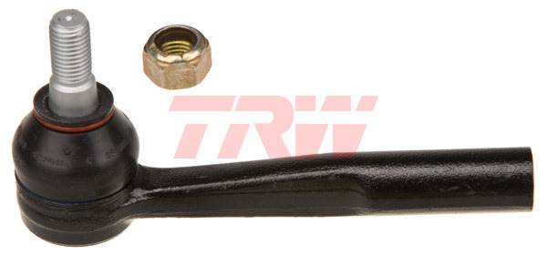

Používám TRW, ale pokud dáš cokoli, co je stejné specifikace, tak by s tím neměl být problém.

Ja som dával čapy riadenia Delphi TA1676 (cena za kus cca 19 EUR). Origo GM boli od TRW.

Tak to budou tyčky a podle mě kulák na rameni.
