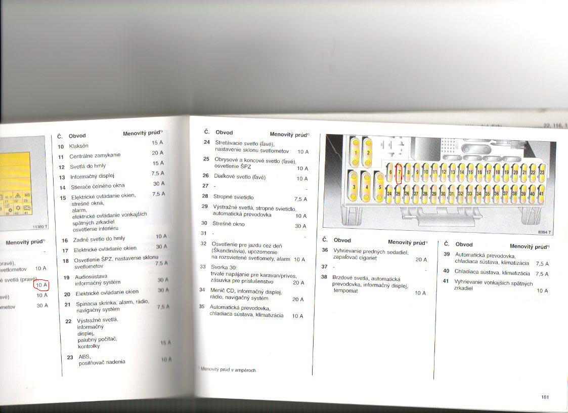

Všechny Vás zdravím. Nastal mi takový malý problém, se kterým si nevím rady. Na své Zafiře mi z ničeho nic přestalo fungovat osvětlení spz. Žárovky jsou vyměněny a pojistka je podle schématu, který přikládám v pořádku. Obrysové světlo pravé svítí. Když jsem dnes rozdělal zadní plast ze zavazadlového prostoru, tak po odpojení konektorů od světel spz jsem zjistil, že tam nejde proud. Do každého jiného drátu, ať je to vyhřívání okna nebo zadní stírač proud jde. Všechno okolo funguje jak má, jenom to osvětlení nejde. Poraďte, zda není někde ještě nějaká pojistka. Díky za možné info.

projeď všechny pojistky, případně se koukni jestli není skříplý drát v průchodce pátých dveří

Zkusím ještě projet všechny pojistky. Některé jsou pod stálým napětím a jiné ne. To jsem zkoušel. Zda-li jsou všechny dobré jsem nezkoušel. Ale na voze i v interiéru mi vše funguje. S tím skřípnutým drátem jsem také uvažoval, ale že by to byl jeden přerušen z celého svazku se mi nechce věřit. Kostra je v pohodě. A dráty, kterých je tam spousta, vedou do obaleného svazku ve dveřích a následně do do průchodky.

Já měl problém opačný. Pojistku jsem vyndal a SPZka svítila dál. Žárovky jsou napojeny z obrysového světla. A nevypadá to na práci předchozího majitele.

Tak už je to opraveno. Díky Alzafirovi. podle návodu na obsluhu je to k ničemu. Vede tam pouze jeden drát plus a jeden mínus, kdy plusový byl přerušen v té gumové spojce zadních pátých dveří. Zjistili jsme však, že tam je více drátů, které jsou obnaženy. Tak se zaizolovaly. Klidně ta eketrika mohla shořet. Ještě štěstí, že přestalo to osvětlení spz fungovat. Takže ještě jednou díky Alzafirovi za pomoc.
