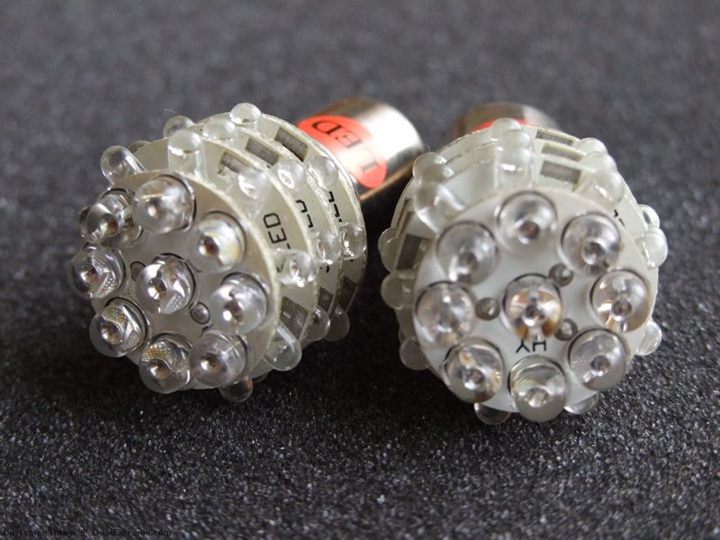

Někde jsem četl, že při zapojení diodových světel, je třeba dát nějaký odpor, aby se nezobrazovala na palubním počítači hláška o žárovce. Platí to i v případě žárovky, s normální paticí ale diodami místo skleněné baňky a vlkákna. Koupil jsem si žárovky, s 36 LEDkami a hlásí mi to taky, že brzdovky nejsou. (BRAKE LIGHT), Potřeboval bych poradit, co za odpor, nebo co s tím, aby se mi to nezobrazovalo na displeji.

Na jedno světlo, takže 2x, viď? No kdo ví co to jsou za žárovky, to víš, made in Hong Kong. Je tam 36 diod v jedné...
