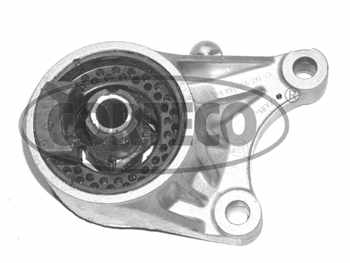

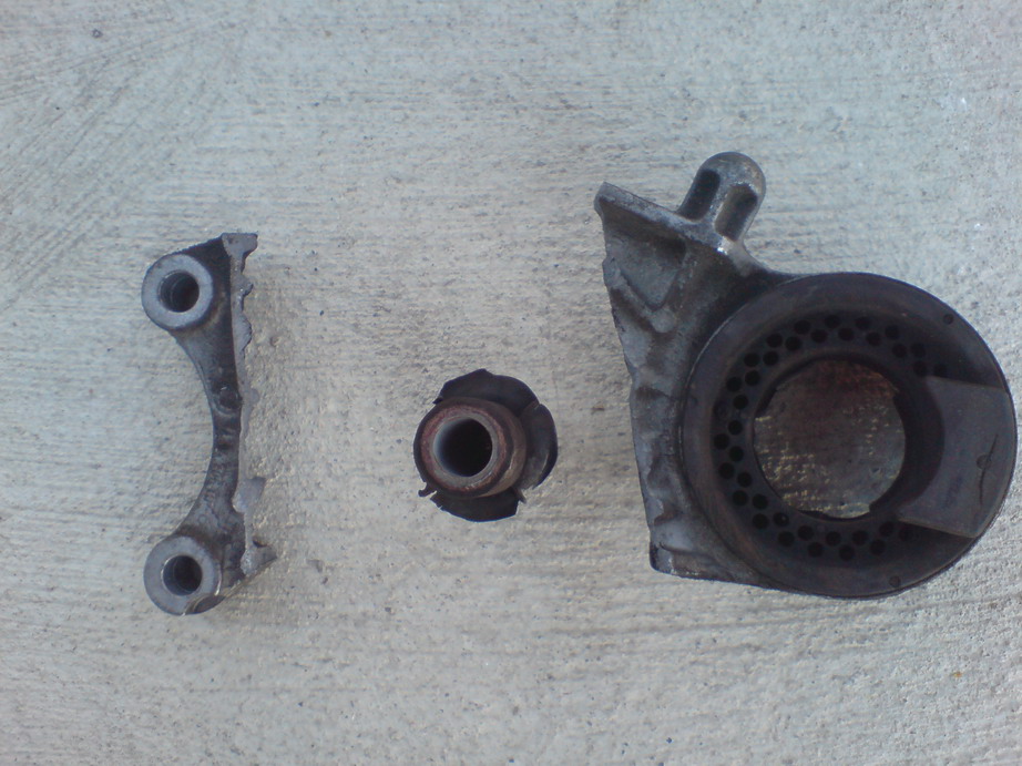

mozno mas pravdu a bude to nejaky sinemblok , co ma za vplyv posun motora do stran a ten moze o nieco klepat.
ideal by bol aby sa na to pozrel odbornik aby si nevrazal prachy kam netreba.
ja som uz mal raz zlomeny predny sinemblok
no az pokial som si to opticky nevsimol pri vymene oleja ,tak som to nejak nepocitoval.
auto bolo dovoz a bolo mierne tuknute(lava predna strana) a myslim si ze vtedy povolil
ale u benzinaka su to ine sinembloky, daj potom vediet pricinu

je to predny sinemblok a vskutocnosti len brani motoru pri pridavani aby sa nehojdal do predu alebo dozadu.
nema nosny vplyv na motor (aspon si myslim)

ten som mal aj ja ko sa rostrhol jak papier :D

Při rozsypaném předním silentbloku je při rozjíždění/brždění/přidávání slyšet kovové cvaknutí, rána jak z děla, pokud jsi
tohle neslyšel, to nepoznáš ani vysypané tlumiče, ložiska, čepy atd... Šťastnej člověk. :D

Trdlo píše:Při rozsypaném předním silentbloku je při rozjíždění/brždění/přidávání slyšet kovové cvaknutí
To pocujem ja na mojej astre. Zisti mechanik pri kontrole ze je v prdely ten silentblok ??
