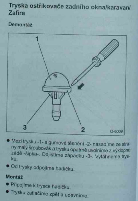

Re: Nefunkční ostřikovač zadních dveří
Tak jsem to byl ted skouknout a strikal jsem za auto. Ale zadni ostrikovac je jemne napraskly, takze ta tryska se asik bude volne hybat. Neznate nekdo objednaci cislo, cenu a postup vymeny ?? Diky.
PS: Zafira A (modelova rada 2001)
- Příspěvky: 3041
- Bydliště: Frydek-Mistek
Nasel jsem dobre cislo dilu 90582031 ?? Jinak nikde jsem na netu nenasel CZ cenik dilu. A jeste me zajima tamontaz.
jo je to to číslo
jinak zadej tohle 14 51 169 bez mezer sem
http://dily.opel.cz/index.php?action=section&id=19658 a zjistíš, že v Opelu stojí 87,- Kč
- Příspěvky: 3041
A jak to vymenit ??
Jak na to, strana 82
