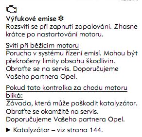

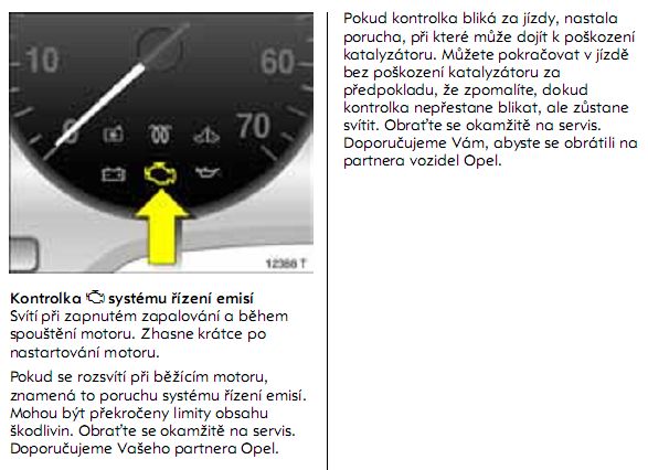

A můžete mi někdo vysvětlit, jak poznáte, že to je kontrolka emisí??? :(
Re: zacla svitit kontrolka mereni emisi
Příspěvek od Mike.S »
Opel Zafira, uživatelská příručka:
YANEK
Příspěvky: 3073
Příspěvek od YANEK »
ale tohle je kontrolka check engine neboli všeho co se týká motoru jestli se nepletu
Magma Red
BAD TOYS FOR FAT BOYS
jj, ale v manuálu k Záfě je to popsané takhle:
strana 32:
strana 144:
pak je tam ještě kontrolka autíčka s klíčem a u ní je napsáno elektronika motoru a může to znamenat poruchu immo, automatické převodovky nebo právě motoru, takže v tom mají kluci od Adama trošku bordel . . .

Nemají v tom bordel, jen od určitého roku se kontrolka autíčka s klíčkem přestala používat (tuším že rok 2000) a signalizuje jen kontrolka ve spodní řadě uprostřed, původně určená na emise... :wink:
Bordel je jen v manuálech a v knize jak na to, ale tam je takovejch nesmyslů, že tohle je jen třešnička na dortu. :D
