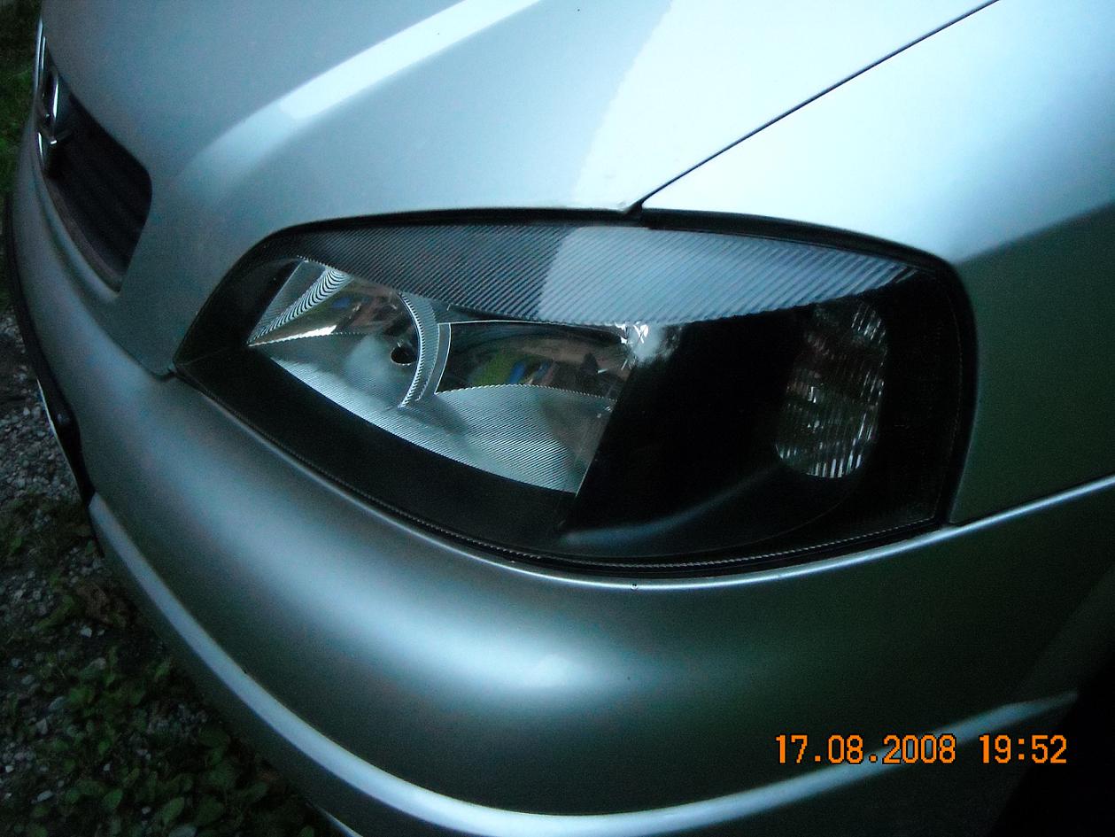

Ten chrom sem zeškrabával nožem a to šlo celkem dobře,pak dobrousíš smirkem.S tím lakováním záleží,je tam takový rámeček a ten jde vyndat (stříkaš ten rámeček mimo světlo takže netřeba nic oddělovat).Nevím jestli chceš stříkat jen ten rámeček jak sem poslal v příloze a nebo i spodek lampy.Jestli jenom ten rámeček tak ten vyndaš,jestli spodek lampy tak tež opatrně vyškrabat nožem drážky (jde to blbě ale jde to) a pak papírovym kapesníkem přikrýt zbytek lampy a stříkat.
