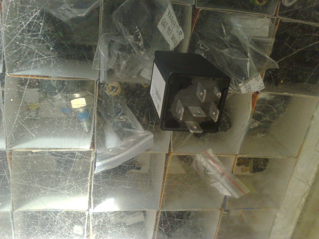

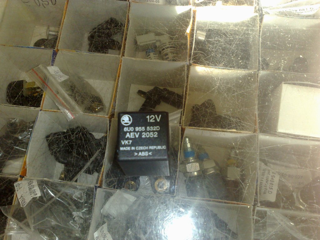

peet100
Příspěvky: 377
Registrován: 02 srp 2007, 11:58
Bydliště: bratislava
Re: Paměťový cyklovač stěračů
Příspěvek od peet100 »
mam otazku. Bol som v mototechne ae mali iba AEV 2052, zajtra hodim aj foto, myslite ze je to to iste? Konektory to malo rovnako rozmiestnene ako 2062

peet100
Příspěvky: 377
Tu su slubene fotky, vyzera to uplne rovnako ako ten 2062 akurat ma 2052 oznacenie..

gavva
Příspěvky: 1
Registrován: 23 bře 2010, 23:05
Příspěvek od gavva »
Tak 2052 je starší typ, který byl plně nahrazen 2062. Rozdíl je v počátečním nastavení setření,
2052 nemá přednastavené setření po zapnutí cyklovače
2062 má přednastavené že po zapnutí se setře po 5 vteřinách.
Fungovat by měli oba bez problémů.
kat list k 2062 http://aev.cz/pdf/2062.pdf objednat se dají přímo u výrobce. :?:
