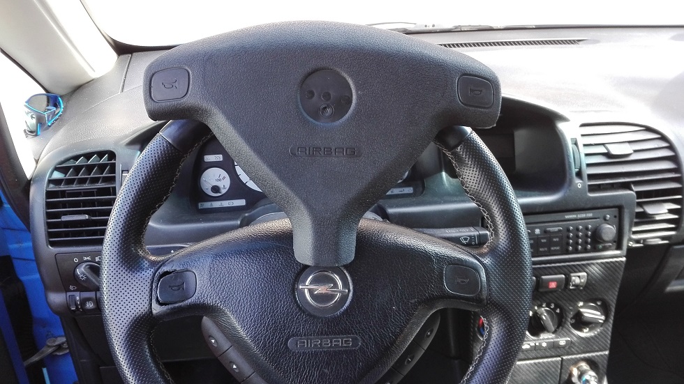

Tak dneska (týden po objednání) mě přišel náhradní kryt na bag. Jako nic moc
je to holt jiný matroš - víc gumový a trošku odstává spodek - ale nic extrémního. Oproti originálu který je lesklý a černější je tohle takový "vyblitý" ale co by člověk za 400kč i s dopravným z Číny nechtěl že?
Bohužel sem při vypreparování zlomil to prostřední logo oplu tak že zatím než přijde nové opět z Číny to bude bez znaku...
