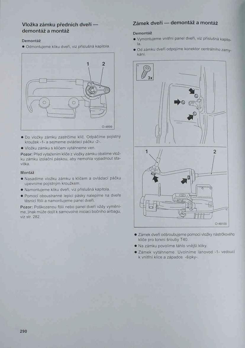

Řekl bych, že budeš mít podobnou závadu jako já nedávno - měl jsem jedno táhlo ve dveřích v mezipoloze (povytažené ze svorky, která ho drží v mechanismu zámku) a dělalo to podobné psí kusy. Jakmile zjistíš, že ti jdou dveře otevřít, tak sundej tapec, vyšroubuj ty tři torxy u zámku, odpoj táhla, konektor a vytáhni zámek ven. Pořádně jej propláchni, namaž, zkontroluj, že ti táhla správně drží.

fuha, tapec som skušal dávať dole, len ma nepustila páčka na okno či jak to nazvať, aj som našiel od niekoho návod nato, len sa mi to vôbec nedarí .
edit: dalo by sa to neako odfotiť a popísať, mám trochu problem porozumeť výrazom
