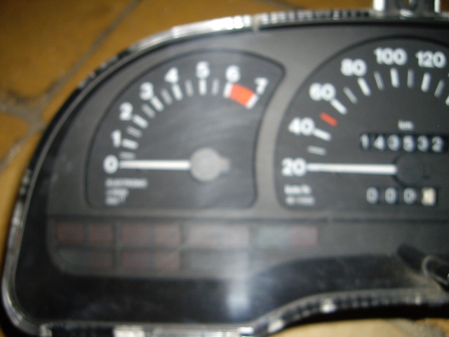

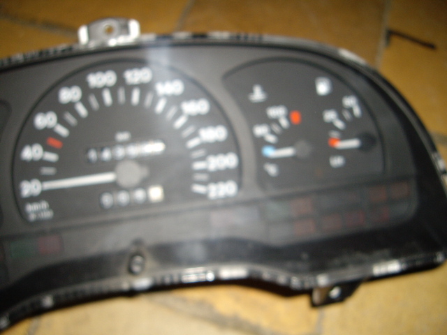

Ja mam pocitadlo km este to mechanicke nie displej a original radio nemam vobec. Prikladam fotky aku pristrojovu dosku chcem kupit.Fotky su z inzeratu

Re: Vymena pristrojovej dosky
Možná by bylo dobré, kdybys dotaz vložil do sekce "efkových" Aster - takto je to silně matoucí.
Přípravu na otáčkoměr zjistíš, pokud máš v konektoru přístrojovky X21 na pinu 8 zapojený zelený vodič 0,75 mm z řídící jednotky, viz
schema.
Rozebrání přístrojovky asi půjde, ale jestli jsou úplně záměnné, to netuším.
