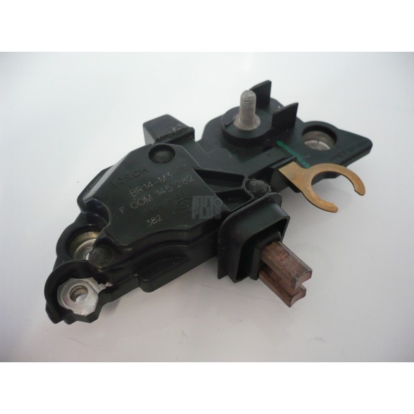

Tak jsem zapátral na netu a je to on. Viz foto.

Tady je regulátor společný i s uhlíkovým domečkem na rozdíl od mého altíku. A proč si myslím, že je to regulátor? Protože pokud jsou diody a vinutí (statoru i rotoru) v pořádku, tak to nic jiného být nemůže.
