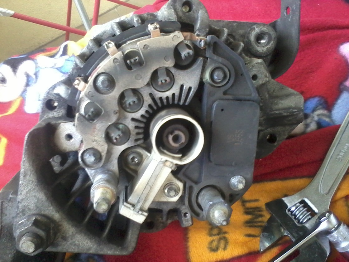

Ještě jeden dotaz. Kde ten regulátor najdu? Protože to co je na obrázku shopu nemůžu najít na alternátoru. :?

Regulátor je ta černá kostka na pravé straně (u vývodu na baterku) :D .
A dle mého by tam ta náhrada měla pasovat, ale není nic jednoduššího, než jim napsat a zeptat se...

Uvedený regulátor s diodovým můstkem se velmi nápadně shoduje s regulátorem Delco s prvního odkazu. 8) Takže bych to řešil komunikací s prodejcem(je solidní-moje zkušenost) jak navrhuje vasekpetr1 a poslal mu i ten obrázek aby posouzení bylo co nejlepší. Určitě dobré řešení existuje. :)Za sebe tvrdím, že na 100 pro je to Delco a mimochodem mění se oboje jak regulátor tak diodový můstek.

když jsem to trochu více rozebral, tak je to Delco z Aukra.cz. Už jsem to objednal. Děkuji moc za pomoc. 8)
