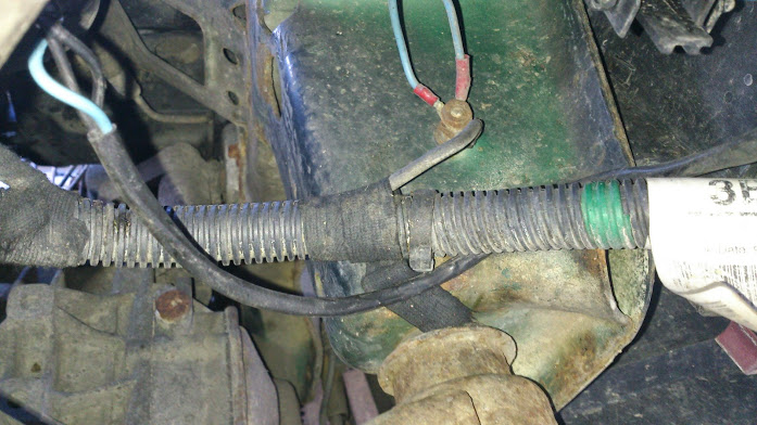

Ahoj Opláci,
dneska jsem se konečně dostal k sundání nárazníku a objevil jsem tři patice bez partnera a ukostření bez kablu.
Kdo z vás mi řekne od čeho to je.
Vše je ze strany řidiče.
A jako bonus svítí kontrolka asi chladiče s větrákem. Kde najdu čidlo které je vadné?
Prostě předešlý majitel byl asi kutil.
Každopádně díky moc.

prdní fotka DODO

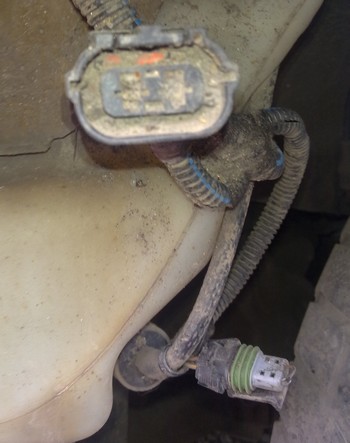

druhá čerpadlo ostřikovače světel
třetí je svorkovnice motorku štelování světla

Vojta píše:prdní fotka DODO
AHOJ A NA DVOJCE SPODNÍ PATICE?
ALE JINAK
NÁRAZNÍK JE BEZ OSTŘIKOVAČŮ,ALE TO NEVADÍ.

Tu první fotku vezmi z větší dálky, ať vystopujeme, v kterých místech je to kostřící místo.

Na druhej fotke ta spodna patica - steker, je na cidlo vysky hladiny v nadobke na ostrekovace.
Re: K čemu, o čeho patice jsou,hádanka pro dnešek :)
to nic neznamená, svazek je připraven na spoustu věcí který v autě nemáš, a bejt tebou tak bych si vyřešil ten náklon světelkarloz27 píše: NÁRAZNÍK JE BEZ OSTŘIKOVAČŮ,ALE TO NEVADÍ.

Ta utržená kostra by mohla být od některého z větráků, případně od ŘJ chlazení, která je vedle levého příčníku za nárazníkem.
ta utržená kostra rozhodně neni originál, něco dodělanýho a pak "oddělanýho"

Dobře,dobře koukal jsem na nádobku ostřikovačů,ale nenašel jsem kam s tím.
Ta kostra je na příčníku u řidiče pod motorem.

u tý nádržky nic nehledej, prostě to neni kam zapojit když tam čidlo hladiny ani ostřikovače světel nemáš, svazky jsou univerzílní tak tam jsou svorkovnice i na to co v autě nikdy nebylo, chápeš?

Byl jsem se podívat do svého vozu a zkusil udělat šmíráckou fotku pod nárazníkem a já mám sice pouze jeden černý vodič na kostru , ale dle schematu by měly do chlazení vést dva vodiče (jeden pro větrák, druhý pro ŘJ chlazení) . Nevím, kde je to druhé ukostření, ale možná proto ti ta sahara hapruje, že nemá řádnou kostru. (Těch modrých fousů u mě si nevšímej - to jsou dodělávané mlhovky).

Já se obávám že to bylo někde zapojeno, protože v patici od hladiny vody v ostřikovači, mám vražený drátek na zkrat.

Nebyl ten předek bouchnutý? Že by to někdo osadil nádržkou bez čidla?
