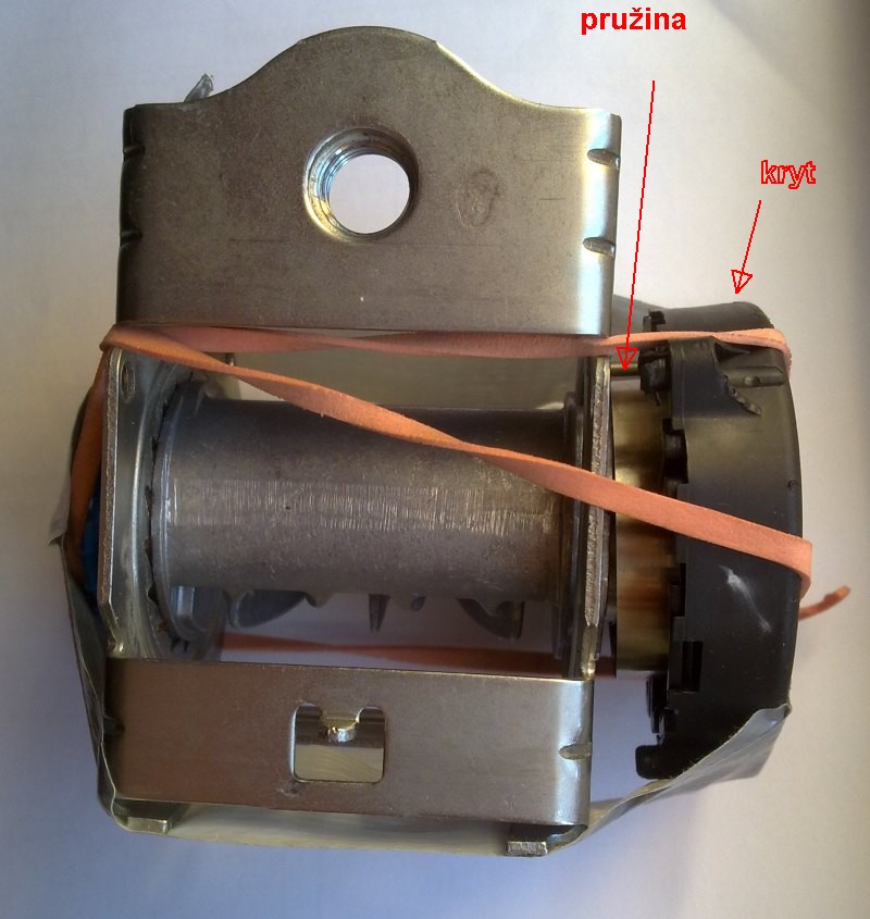

Oťas píše:Ten samej problém jsem řešil včera odpoledne. Celej mechanizmus jsem rozebral, pružinu namotal ještě víc, že už je nadoraz , dal dohromady, ale je to pořád stejný, ta pružina je prostě unavená tím, jak je pořád pás vytaženej poutáním , takže jedině snad sehnat new pružinu.
Zdravím,
včera jsem pás (zadní středový) rozebral a po odlopení krytky se vystřelila pružina (viz.foto). Zkoušel jsem jí namotat, ale
nesedí tam, nejde přivřít krytkou.
Jak se Ti povedlo ji dostat zpět a přiklopit? Mně to bohužel nejde :(
Díky za reakci předem.
Část bezpečnostného pásu (zadní středový) , vpravo pružina, kterou nejde přiklopit černou krytkou.
Pružina, která vyskočila po odejmutí černého krytu. Kryt je nasazen zpět.
