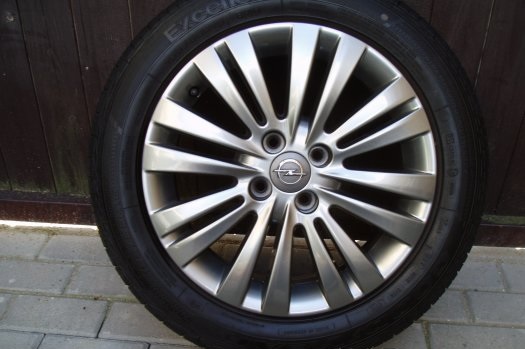

co myslíte tydle, slušely by géčku? 6x16 et40
Přílohy:
16.jpg [ 53.79 KiB | Zobrazeno 2498 krát ]
