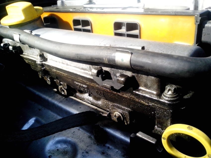

Čus, dneska při kontrole motorového prostoru jsem si všimnul pěkně za*raného motoru od oleje.. viz foto. Je to normální nebo ne? Před pár měsíci jsem si toho nevšimnul, když jsem měnil svíčky a čistil motor pod plastovým krytem .. :?

Tak tohle rozhodně normální není, olej má být uvnitř motoru ne zvenku :o
Máš KO těsnění pod víkem motoru, sundat a vyměnít, přitom zjisti zda nemáš přicpané odvětrávání motoru co vede do klapky sání.
Buťto odešlo jen těsnění, tím že zestárlo nebo ti tlakuje motor.....

Ok, jdu za mechanikem to prodiskutovat :)
Jinak odvětrávání hlavy jsem už letos čistil, to nebylo přicpané, jen tak lehce špinavé .. si říkám, co to furt smrdí když s autem jedu víc svižne ..

No stimhle motorem se musí jezdit svižně, jinak to nejede :lol:
To zvládneš sám, pokud si trochu zručný.
Sundáš zapal. lištu, vyndáš svíčky a povolíš několik šroubů a je víko dole.
Jen kup opravdu kvalitní vícebřité těsnění, nebo to budeš dělat znovu.
Nepřetahovat, utáhnout na předepsaný moment, pokud nemáš momenťák tak na citovku.
Pokud tibude těsnění z víka vypadávat můžeš ho lehounce potřít silikonem na motory, můžeš ho i trochu dát na místě rádiusů vaček.
Tam to rádo teče....

Mám tu známého má dílnu 500 metrů ode mě tak mi to vymění :)
Jen teď vybrat to správné těsnění..
Náhodou tento motor nejede špatně :lol:

Odporucim pouzit prave tuna origo GM tesnenie.. Menil som ich uz vela krat na vela autach.. kazde jedno zacalo casom tiect... len to moje co mam ja - origo GM tesni... A treba aj ten silikon na tie miesta dat.. kupis tiez v Opli

OK seženu to origo, mám zajít přímo do opla jo ?
Nerýpej, jede to pěkně .. jezdím ve třech s bagáží na byt každý týden a nemá to zásadní problém v kopci :D Dokonce jsem vezl v kufru 200 kg + dva lidi a furt to nebylo tak špatné jako HTP s jedním člověkem :lol:
