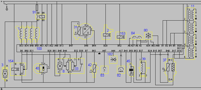

Tady je zapojení Simtec 70 pro motor X18XE1
vstřikovač
2
elektromagnetický odvzdušňovací ventil nádrže
3
palivové čerpadlo
8
motor ovládání rychlosti volnoběhu
11
zapalovací cívka
31
měřič hmotnosti protékajícího vzduchu
33
snímač polohy škrtící klapky
37
lambda sonda
39
magnetický snímač na klikovém hřídeli
40
Hallův/MRE snímač na vačkovém hřídeli
42
snímač teploty chladicí kapaliny
45
snímač klepání
80
klimatizace vzduchu
82
tachometr
83
diagnostická zásuvka
84
palubní deska
91
relé palivového čerpadla
100
řídicí jednotka
153
dvoupístový ventil
154
Řídicí elektromagnet recirkulace výfukových plynů
182
blokování startu
vstřikovač
2
3
palivové čerpadlo
8
11
zapalovací cívka
31
33
37
lambda sonda
39
40
42
45
snímač klepání
80
klimatizace vzduchu
82
tachometr
83
84
palubní deska
91
100
řídicí jednotka
153
dvoupístový ventil
154
182
blokování startu
