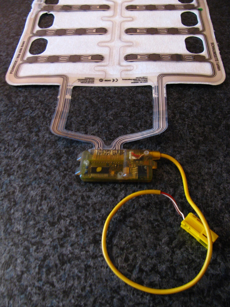

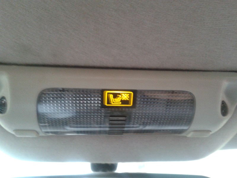

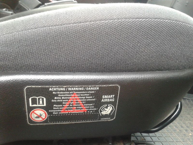

Zdravím vás jsem tu nový . Mám nejaké info o té detekci sedacky plus foto . Opel to nazývá SMART AIRBAG je to nalepené zboku sedačky viz foto a doplnene kontrolkou deaktivace v případě použití té original detské sedačky . Je to taková dečka viz foto . Použitím a stářím se zvlní a dojde k přerušení jednoho či více okruhu což ŘJ airbagu vyhodnotí jako chybu a rozsvítí kontrolku . V místě titěrné praskliny jsem odškrábal horní vrstvu a vyspravil vodivým lakem s obsahem stříbra , prostě to nelze letovat je to jak zalaminovaný prach v několika vrstvách . Vydrželo to asi rok , vozím kolegu do práce a má asi 100kg tak to asi ruplo znovu . Včera se podařil sehnat použité čidlo za 500kč z vrakoviště použil jsem z opel Zafira , nechal smazat chybu přes diagnostiku a vše OK. Jde to koupit v oplu ,ale chtějí za to asi 12000kč . Myslím ,že spoustu lidí o tom neví a řeší to letováním konektoru pod sedačkou spolujezdce , prostříkáváním kontaktolem atd . Tak se prosím podívejte zda nemáte zboku sedačky spolujezdce nápis SMART AIRBAG když ano tak vás muže zlobit právě toto .
