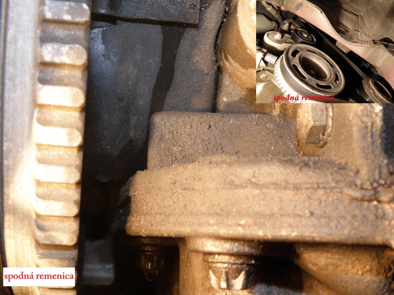

Keďže sa tu spomína vodná pumpa dávam to sem...
spoza toho plastového krytu čo je za tou remenicou na fotke mi tečie nemrznúca, je možné že to tečie cez vodnú pumpu alebo to môže byť aj niečo iné ???
dá sa s tým chodiť alebo hrozí že sa to posere ešte viac a zasekne a ...
čiže rozvody dole že ???
majú od poslednej výmeny cca 50tisíckm

chodiť s tým je riziko že ???
a vzhľadom na miesto kade to vyteká je to teda tou pumpou ???
