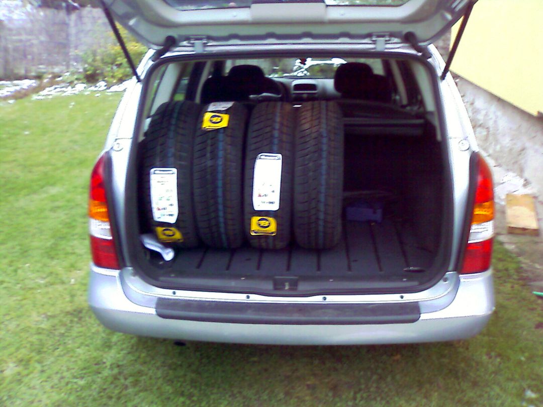

Už jsem to vyřešil, objednal jsem nové barumky polaris 3, kus za 1053Kč rozměr 185/65/15.. bude to jak by to být mělo a nebudou problémy.
Už mi došly nervy hledat někde na bazoši nebo aukru jestli tam není něco dobrého.

Jsou tam! jsem rád za ten kufr, výhoda kombíku
ještě by se tam dvě vlezly
