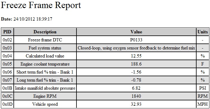

Kolega včera diagnostiku rozchodil s Hyundai Accent a baví to.
S dodávaným softverom nie všetko, ale chyby vyčítal, budíky a grafy tiež fungujú.
Dokonca pri uloženej chybe je tam nejaký špeciálny záznam, ako keby si zaznamenalo, že pri akých podmienkach závada vznikla.

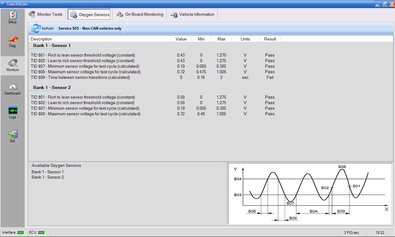

Trochu Off Topic, ale pri zapnutí diagnostiky Lambda sondy to zobrazilo toto:
Čo znamená ten nulový čas odozvy?
