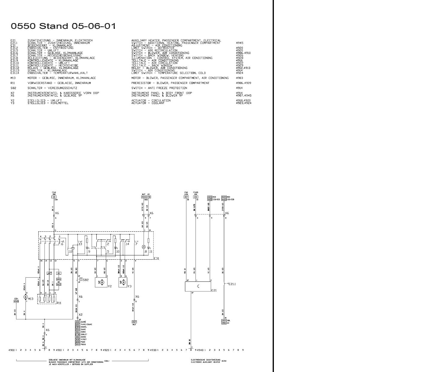

Takže popořadě:
1) ventil topení, který je na "háčku", by měl být ovládán "studenou" koncovou polohou ovladače topení - čili když máš ovladač v dolní modré poloze, tak by měl být ventil bez napětí. Jakmile sjedeš z koncové polohy na mírné topení, tak by měl sepnout a pustit vodu do radiátoru. Dál už je teplota vzduchu z výměníku ovládána nastavením mechanických klapek pomocí lanovodů.
2) ta tenká trubička ve výparníku klimy je protimrazové čidlo, které odstaví klimu, když se ti výparník obalí kondenzátem a ten zmrzne (známá loužička pod autem, když v létě vypneš klimu a necháš stát auto).
Přikládám schema zapojení vytápění a chlazení, pokud máš ovládací panel chlazení klasický bez řídící jednotky - pozor! neplést s ŘJ chlazení pro motor)
S82 - protimrazové čidlo
Y2 - servomotor klapky ventilátoru
Y3 - klapka chlazení ("ventil háčka") To, že ti přestala jít klima po 20 km je divné - zajel bych do toho servisu, ať zjistí, jestli ti utekla nebo to drží něco jiného. Prohlédni hadice a trubky klimy v motoru, jestli není někde vidět jasně zelená stopa - ta značí možné místo úniku.
Ventilátor ti normálně funguje?

Dík za info, odpověď na dotaz - ventilátor je plně funkční. Problém s klimou neboli návrat do servisu plánuji ihned po zprovoznění topení, které je momentálně pro současné teploty vůbec po ránu přednější.
Ještě návrat ke schématu a zapojení. Z toho může taky vyplívat, že nemusí být funkční i nějaký ten micro spínač v ovládání nastavení teploty, který tam někde uvnitř je nebo ve své podstatě může být porucha i někde v tom celku (ovladač teploty,ventilátoru,manipulace klapek atd)
Samozřejmě včetně toho vypadlého šnek. vehementu v háčku před radiátorem, o kterém píší, že i tam může být problém.
Ještě jednou dík, napájení odzkouším
zd
